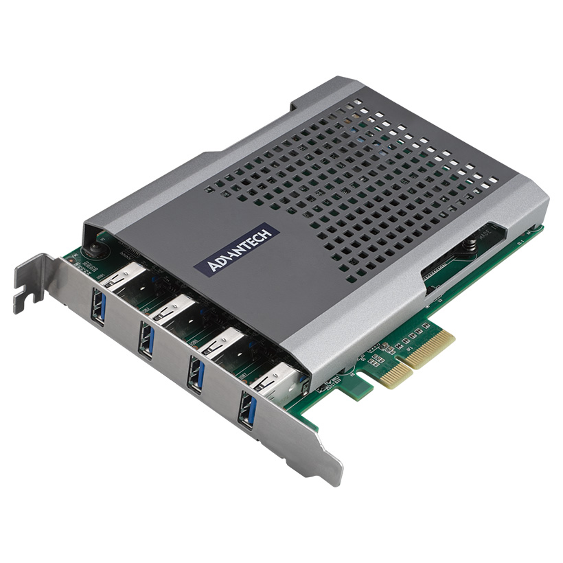

IPC-240超紧凑型工控机:搭载第6/7代Intel Core处理器平台(LGA1151插槽),支持桌面级CPU,在紧凑机身内提供了高性能算力。机身尺寸小巧,可灵活集成于机器人内部。支持可锁定USB接口,确保关键摄像头在机器人持续运动中不会因振动而松脱,保障导航和图像采集的可靠性。PCIE-1154四端口USB图像采集卡:提供4个USB 3.0接口,用于连接3D对齐传感器和工业摄像头。3D Alignment Sensor QCAM-UM1440-220CE(1440×1080分辨率)通过USB 3.0高速传输图像数据,完成充电口的精准三维定位和姿态识别。

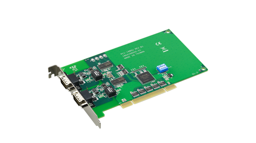

PCI-1680U双端口CAN-bus隔离保护卡:提供2个CAN-bus接口并带隔离保护,用于连接底盘控制器、制动轮和加速器等执行机构,将决策层的路径规划和运动指令转化为精确的底盘控制

答:隔离保护可防止电机驱动等大功率设备产生的浪涌和共模干扰通过CAN总线反向损坏工控机主板,提升系统在工业环境中的可靠性。
