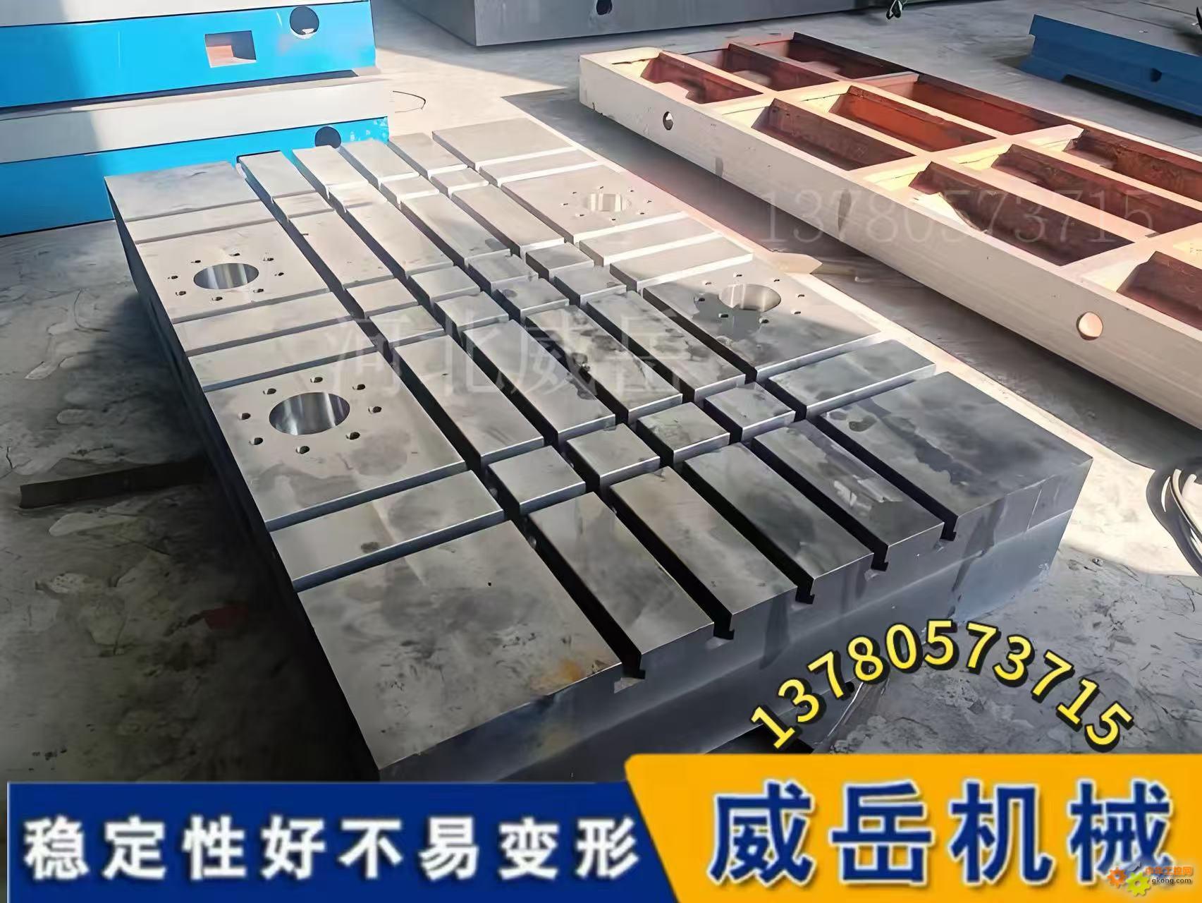

T型槽的“小心机”——不用打孔,想固定哪就固定哪
T型槽试验平台跟普通平台大的区别,就是表面那一排排倒T形的沟槽。
普通的铁板想固定设备,要么焊接、要么打孔——焊了拆不掉,打了孔就废了。这台平台的T型槽就不一样了:T型螺栓从槽口滑进去,旋转90度卡住,配合压板和螺母,想固定在哪就固定在哪。
电机、测功机、传感器、工装夹具——换什么设备就调什么位置,不用打一个孔,装夹灵活得让人想哭。槽壁精加工无毛刺,螺栓滑动顺畅不卡顿。槽宽18mm到36mm可定制,M16到M30的螺栓随便配。干试验的人最怕的就是换个设备就得重新折腾固定方案——用上这个,一次搞定,以后省心。

规格从500×600mm到4000×9000mm全覆盖,单块不够大还能多块拼接。T型槽可以单向、可以双向矩阵,还能加起吊孔、油槽、排水槽、地脚螺栓孔。汽车车身疲劳试验、电机对拖试验、加载跑合试验——全都能伺候。
