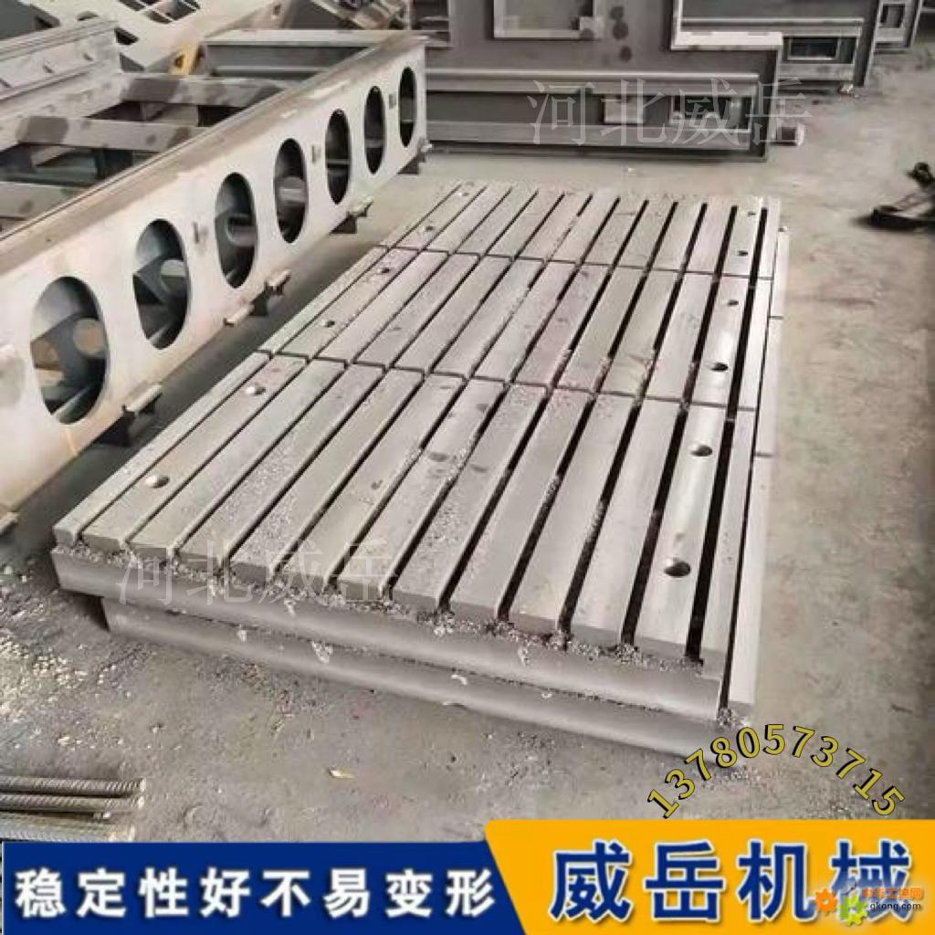

血的教训!铸铁装配平板安装中这6个坑,踩一个就白干!
安装铸铁装配平板这件事,看似就是把一块铁板放平,但往往“魔的鬼在细节”。许多精度问题并非出在平台本身,而恰恰是安装环节的疏忽所致-6-1。
为了避免“千里之堤,溃于蚁穴”,这里为你整理了一份详细的安装避坑指南与注意事项。
避坑指南:六大常见安装错误
以下是铸铁装配平板安装中容易踩的六个“坑”--4,请务必对照检查:
坑一:地基处理不当,直接安放
问题表现:以为地面大致平整就行,直接将平台放在未经处理的普通地面上--1。老旧车间地面空鼓、起砂,新浇地面养护不足(<28天)--4,都可能导致平台受力不均,发生不均匀沉降,进而变形、精度失效-4-6。
正确做法:必的须浇筑坚固的混凝土基础--4。混凝土厚度不低于300mm,强度不低于C20(高精度要求C30以上),并配钢筋加固--4。新浇筑地面需养护超过28天才能安装--4。基础承载力需达到平台、工件及附件总重量的1.5倍以上--4。
坑二:垫铁不规范,受力不均
问题表现:垫铁数量不足、随意乱放、跨筋放置、悬空留白,甚至用胶皮、铁片、碎钢板临时垫平--6。这些做法看似找平了,实则受力不稳,长期使用必然导致平台弯曲、下沉甚至报废-1-6。
正确做法:垫铁必的须对应平台底部的加强筋位置摆放,这是设计的专属受力点-4-6。遵循“三点稳定、多点均布”原则-18,小型平台至少四角各放一组-2-4,大型平台按每1.2-1.5米间距均匀布置-14。每组垫铁不超过3-4块,总高度30-100mm-14-18。所有垫铁必的须与平台底面和基础面压实贴紧,不能悬空-4。
坑三:调平马虎,基准不准
问题表现:调平只凭感觉或粗略调整,只调几个点,导致平台水平度不达标-1。以此为基准进行装配、测量,必然产生偏差--4。
正确做法:必的须使用精度≥0.02mm/m的框式水平仪或电子水平仪进行调平-4-14。遵循科学顺序,采用“网格法”,沿平台的纵向、横向和对角线方向,每隔200-300mm进行多点测量-2-4。根据读数反复微调对应垫铁(每次调整量不超过0.05mm-14),直到所有测点误差符合精度要求-2。
坑四:吊装粗暴,隐性损伤
问题表现:吊装时直接捆绑台面、卡压T型槽或单边受力起吊-4-6。瞬间产生的局部应力集中会造成平台隐性变形,这种变形不会当场显现,却会破坏基准精度-4-6。
正确做法:必的须使用平台自带的专用吊耳(吊装孔) ,用等长的钢丝绳同时起吊,确保平台平稳-2-4。严禁直接用钢丝绳捆绑平台边缘或使用撬杠拖拽-4-。
坑五:忽视环境,精度漂移
问题表现:安装位置靠近冲床、锻压设备等强振源,或处于潮湿、有酸碱腐蚀的环境中-1-4。共振会导致精度漂移,腐蚀会侵蚀台面-1。
正确做法:安装位置应远离振动源至少3-5米-14-18。场地应干燥通风,避免积水和油污长期侵蚀台面-1-4。温度好控制在15-25℃(高精度平台建议20±5℃)--14,湿度≤65%--14,避免阳光直射和空调直吹-14。
坑六:跳过复检,遗的留隐患
问题表现:调平锁紧后急于投入使用,跳过应力释放和终复检-1-4。平台内部结构、垫铁、地基还未完全贴合,存在细微应力残留-6。
正确做法:调平后,让平台空载静置24小时,释放内部应力-2-4。有条件的话,可放置平台额定承载80% 的试重块,静置几小时后观察并复测,确认无变形和下沉-2-4。验收前,必的须再次复核平台的平面度和水平度,确认无误-4。
总而言之,安装铸铁装配平板是一项严谨的系统工程-6。从地基到垫铁,从调平到复检,每一步都关系到平台能不能“站得稳、用得准”-1。贪图省事、跳过步骤,看似节约了时间,实则为后续使用埋下了变形、失准、返工的大坑-1。规范安装,才能让这块“工业基准”发挥出应有的价值。
