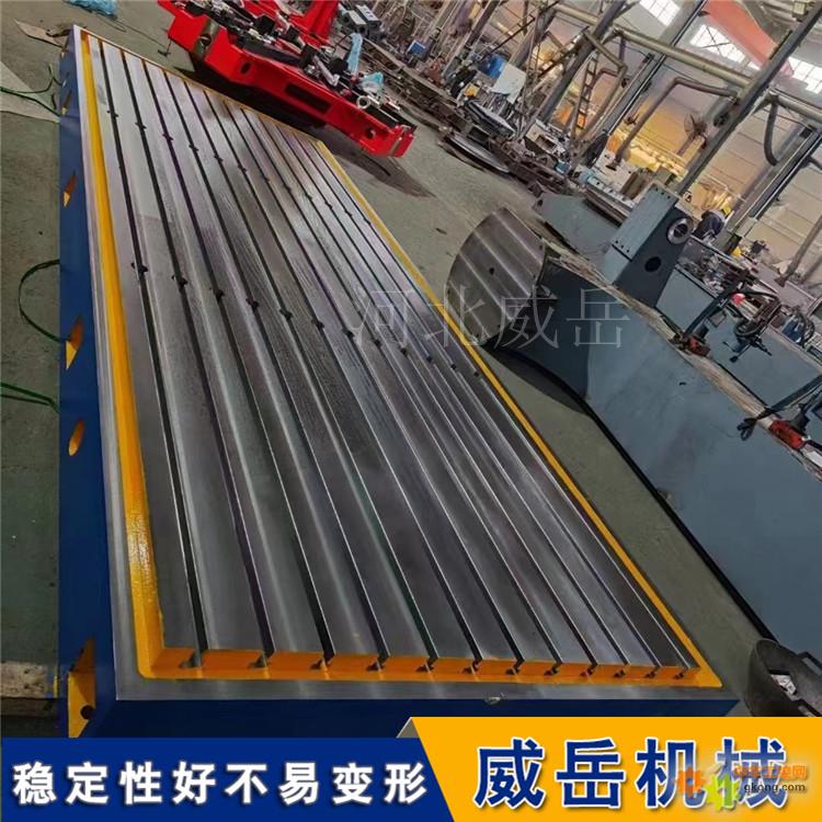

走进发动机实验室或汽车零部件检测中的心,你大概率会看到地面上铺着一块块带有T型槽的灰色铁板——它可能重达数吨,表面平整得能当镜子用,工程师们把价值百万的测试设备稳稳地固定在它上面。这块不起眼的试验铁地板,就是现代工业测试领域的“绝的对基准”。
它到底是什么?
试验铁地板,是铸铁地板在测试和研发领域的专业叫法。和普通用于装配或焊接的铁地板相比,它的核心使命是:为高精度、高频率的试验设备提供一个绝的对稳定、可精的确重复的基准平台。它不仅是承重载体,更是贯穿产品研发、试验、质检全流程的“精度锚点”——从发动机耐久测试到新能源汽车电池振动试验,从零部件疲劳检测到整车道路模拟,处处有它的身影。
凭什么成为测试数据的“守门人”?
材质够硬核。 它采用HT200-HT300高强度灰口铸铁制造。数字代表抗拉强度——HT250意味着每平方毫米能承受250兆帕的拉力。灰铸铁内部的片状石墨结构,赋予了它优异的阻尼特性,能有效吸收设备运行产生的振动,相较于钢材可降低30%以上的谐波干扰。工作面硬度控制在HB170-240,兼顾耐磨性与可加工性。对于高频疲劳振动等高要求场景,还可选用QT600-3球墨铸铁,抗拉强度可达600MPa以上。
好材质只是起点。铸造过程会产生巨大的内应力——这是地板日后变形的“头号隐患”。消除它,需要双重时效处理:先送入550℃高温窑炉进行高温时效,再进行450℃低温时效处理。只有经过严格的时效处理,才能将残余应力去除90%以上。年精度衰减可控制在0.002mm以内。
