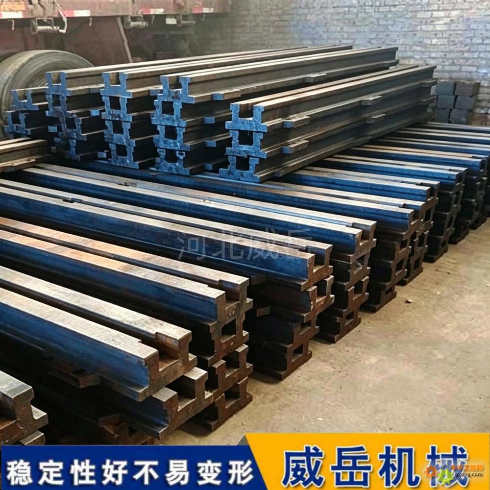

铸铁地轨老“闹情绪”?别怪它脾气大,是你安装养护没伺候到位
铸铁地轨(地槽铁)整体倾斜、水平度超差,局部凹陷或弯曲,接缝错位,精度随季节波动。很多工厂新装地轨投入使用短短一年,就会出现台面倾斜、接缝松动、轨道形变
一、变形——普遍的"慢性病"
表现: 整体倾斜、水平度超差,局部凹陷或弯曲,接缝错位。新装地轨一年内就可能出现台面倾斜、轨道形变。
五大成因: 地基沉降(混凝土<C30、养护<14天、未配钢筋网);安装不当(未精的确找平、紧固不均产生内应力);负载不均(长期超载或工件定点放置);温差影响(热胀冷缩,超10米未留伸缩缝);铸造缺陷(时效不足、壁厚不均)。
