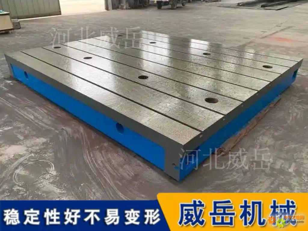

T 型槽试验平台
- 工作面布满纵横矩阵T 型槽,用来穿 T 型螺栓、压板,锁紧电机、试件、工装夹具。
- 开槽会分割基准面,不适合高精度连续测量。

T 型槽试验平台
> 以装夹、试验、装配为主
> 电机、减速机性能振动试验、机组装配调试、工装固定;可以做简易检测,但不作为精的密计量基准。

T 型槽试验平台
- 常用等级 1‑2‑3 级;相当少做 00 级。
- 兼顾平面精度 +刚性、承载、抗震动;重的点满足设备压紧固定,多用于振动试验工况。

T 型槽试验平台
箱体加厚 + 加密加强筋,整体刚性更强;承受设备自重、振动冲击、螺栓锁紧力,允许较大集中载荷,适合重载试验工况。
