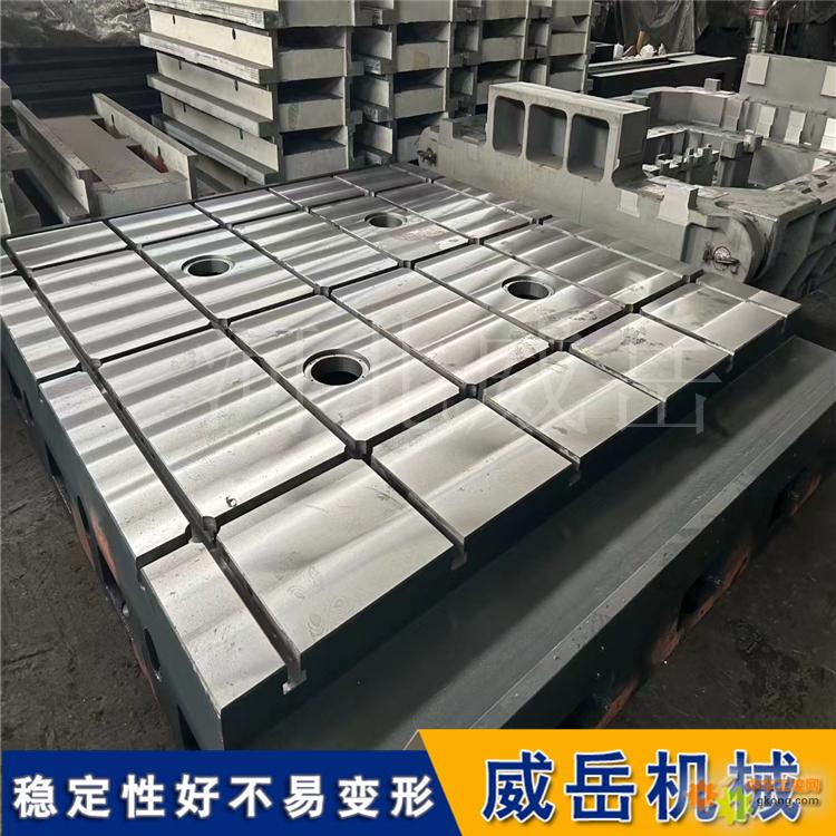

铸铁检验平台也叫检验平板、检测平台,属于精的密基准量具,为零件尺寸、形位公差检测提供基准平面,广泛用于机械加工、质检实验室、汽配、模具行业。执行国标 GB/T 22095‑2021《铸铁平板》,检定依据 JJG 117‑2013 平板检定规程。
要延长铸铁检验平台的使用寿命,核心在于 “三分靠质量,七分靠养护”。在精心维护下,一块平台的设计寿命可达30年至50年以上。

日常防锈:平台清洁干燥后,在工作面均匀涂抹一层薄薄的防锈油或20#机械油。
长期封存:若预计超过1个月不使用,需深度清洁后,涂抹更厚的防锈油或防锈脂,再用防锈纸包裹并盖上防尘罩。
注意手汗:人手触摸过台面后,汗液具有腐蚀性,应及时擦净并补涂防锈油。

轻微划痕:可用800#以上的细砂纸蘸机油轻轻打磨,直到划痕消失。
轻微锈蚀:用细砂纸蘸中性清洁剂打磨除锈,清洁后立即涂抹防锈油。
零件松动:如发现地脚螺栓松动、减震垫老化,应及时拧紧或更换。
另外,如果平台精度降低,可以通过专业的刮研工艺进行修复,这能有效恢复其精度并延长使用寿命。
