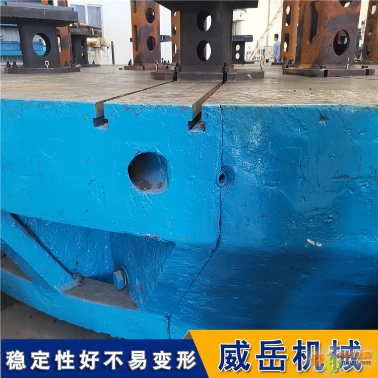

规范吊装就位:务必使用平台预留的吊装孔(通常为3个或4个,对称布置)进行平稳吊装。严禁利用平台边缘或T型槽进行吊装。
关键:科学布置支撑:这是圆形平台安装的核心。需确保每个支撑点受力均匀,整体平稳。
环形均布:垫铁沿1-2个同心圆环等距离布置,例如在距中的心约2/3半径处设主支撑环。
三点扩展:基于三点确定一个平面的原理,在虚拟等边三角形的三个顶点及中的心附近布置主要支撑。
数量原则:平台直径每增加1米,支撑点数量应相应增加,防止中部下垂。
精的密调平:
调平顺序:遵循 “先定中的心高度,再调同心圆环,最后整体优化” 的原则。
核心方法:以平台中的心点为基准,逐步由内向外调整各支撑环,使用桥板配合水平仪,确保同一圆周上的点高度一致。
对称调整:调整一个点时,需同步调整其对称点,以保持平衡。
稳定静置:每次调整后应静置数分钟让应力重新分布,全部调平后紧固垫铁,静置24小时后再做终复测。
