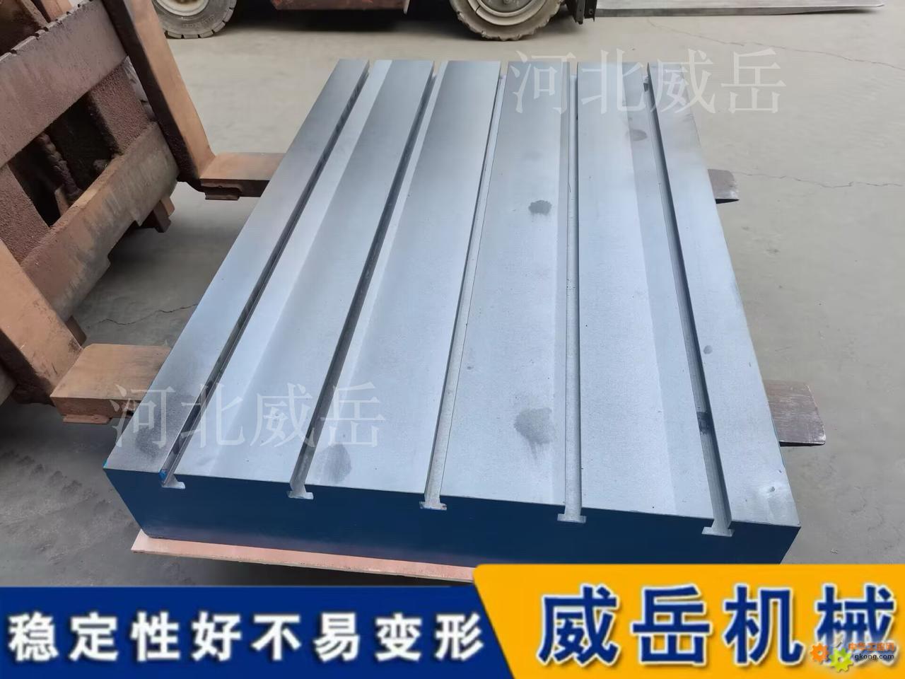

这个精度是靠人工刮研工艺一刀刀刮出来的-5-11。工作面上还加工有T型槽和螺栓孔,T型槽用来固定工件或夹具,螺栓孔用于精细定位-13-16。T型槽规格从槽宽28mm到54mm不等,间距通常150mm或200mm-21-23。台面四周还有一圈环形排屑槽,加工产生的铁屑和切削液顺着槽就流走了。
