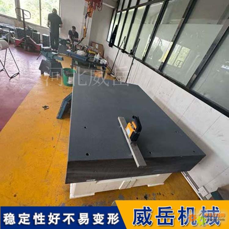

同样是平台,铸铁的越用越“抖”,大理石的越用越“稳”—凭什么?
行业叫 “大理石平台”,实际材质为花岗岩(济南青、泰山青辉长岩),不是装修装饰大理石,执行标准:GB/T20428‑2006《岩石平板》,检定 JJG117‑2013。多用于计量室精的密检测、三坐标基座、精的密工装装配,不适合大锤敲击、重型冲击工况。
 材质
- 济南青:晶粒致密黑色,做000、00 级相当高精度,计量室首的选。
- 泰山青:深灰色,性价比高,多用于 0 级、1 级常规检测。
> 不能用装修类碳酸盐大理石,质地软、易腐蚀,不能做计量基准。
精度等级:000 级、00 级、0 级、1 级
- 000/00 级:计量室、三坐标、实验室超精的密检测,需要恒温环境
- 0 级:工厂精的密检验、精的密装配
- 1 级:普通划线、工装组装
3. 可定制:打孔、螺纹孔、镶钢套;不建议开宽大 T 型槽,开槽会破坏石材强度,容易崩裂。
大理石平台的核心优势在于其相当高的稳定性与精度保持性,这使其成为精的密测量领域优于铸铁平台的理想选择。其核心优势主要体现在以下几个方面:
精度高,稳定性好
天然时效,内应力为零:大理石平台取材于地下优的质岩石层,经过亿万年的自然时效,内部结构均匀,内应力完全消失,因此不会发生形变。
热膨胀系数相当小:对温度变化不敏感,在常规温差下也能保持形态稳定。相比之下,相同规格的铸铁平台受温度影响产生的形变可能是大理石的5-10倍。
精度等级高:其精度等级高可达000级,例如一块300mm×400mm的平台,00级精度意味着其平面度误差在3微米(μm)以内。
物理化学性质优异
硬度高,相当耐磨损:其矿物成分决定了它比铸铁硬2-3倍(相当于洛氏硬度HRC > 51),非常耐磨。
耐腐蚀,永的不生锈:作为非金属材料,它不怕酸碱侵蚀,永远不会生锈,无需像铸铁平台那样涂油防锈。
无磁化反应:完全不带磁性,在对磁性敏感的精的密测量(如电子元件、航空航天部件检测)中优势明显。
无塑性变形:即使承受重负荷,也不会像金属那样产生不可逆的塑性变形,能长期保持初始精度。
维护与使用便利
维护简单:表面不易粘附微尘,日常清洁维护非常方便。
碰撞不破坏精度:如果不慎被硬物磕碰,只会形
