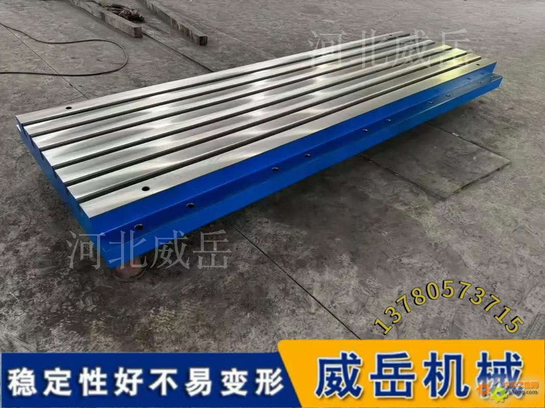

T型槽平台精度能扛多久?答案全在这篇“续命指南”里
T型槽铸铁平台的精度能保持多久,这个问题需要从两个层面来看:一个是工作面的精度,另一个是平台本身的结构寿命。
简单来说,平台主体结构相当为长寿,但保持高精度的有效使用年限,则取决于你的日常维护和使用环境。
精度寿命的两个层面
工作面精度(可保持2年至15年以上):这是指平台工作面的平面度等精度指标能维持在出厂标准的时间。在正确使用和保养下,这个精度通常可以保持2年以上。如果能做到规范使用、定期养护,其有效精度寿命甚至可达10-15年甚至更久。需要注意的是,精度下降后可以通过调试或刮研工艺来恢复。
主体结构寿命(可达50-100年):这是指平台作为物理结构,不发生断裂、严重变形等结构性损坏的年限。只要正确使用和存放,平台本身的使用寿命可以达到50至100年。这得益于铸铁材料相当高的稳定性。
影响精度的核心因素
精度寿命的长短,归根结底取决于以下三个核心因素:
制造工艺(根本基础):这是决定平台能“扛”多久的基因。优的质平台会经过严格的时效处理来消除内部应力,包括人工退火(在600-700℃的窑里处理)和长达2-3年的自然时效。这道工序是保证精度长久稳定的基石,但成本不菲,这也是为什么看起来差不多的平台价格差异巨大的原因之一。此外,HT300等高强度铸铁和合理的加强筋结构设计也至关重要。
使用环境(外部压力):恶劣环境会加速精度衰减。温度好控制在20±5℃范围内,因为铸铁的热膨胀系数约为每米每度0.01mm。同时,要避免潮湿、有腐蚀的环境。
日常维护(关键保障):这是决定平台实际能用多久的“人为”因素。定期清理、防锈、复测的平台,用十几年精度还在要求范围内;而从来不维护的平台,可能三五年就变形得没法用了。
 延长精度寿命的实战建议
想让你的T型槽平台长久保持高精度,可以做好以下几点:
规范日常操作:每次使用后,及时清理台面和T型槽内的铁屑、焊渣和油污。避免长期超载、单点受力、剧烈磕碰,防止台面产生不可逆的变形。
做好防锈与存放:每月至少为工作面涂抹一次防锈油。保持存放环境干燥,避免潮湿、腐蚀及温度。
定期检查与校准:这是关键的一点。 建议每半年到一年使用水平仪或激光干涉仪复测一次平台的水平度和平面度。同时检查地脚螺栓是否松动,并及时进行调整。
必要时进行修复:当精度出现偏差时,可以通过调试或专业的刮研工艺进行修复,使平台恢复精度,继续使用。
总而言之,一块优的质的T型槽铸铁平台,其物理寿命是以“代”为单位的。但它能保持高精度服务多少年,完全取决于你的日常维护。精心维护,它能成为传家宝;疏于管理,它可能几年就废了。
