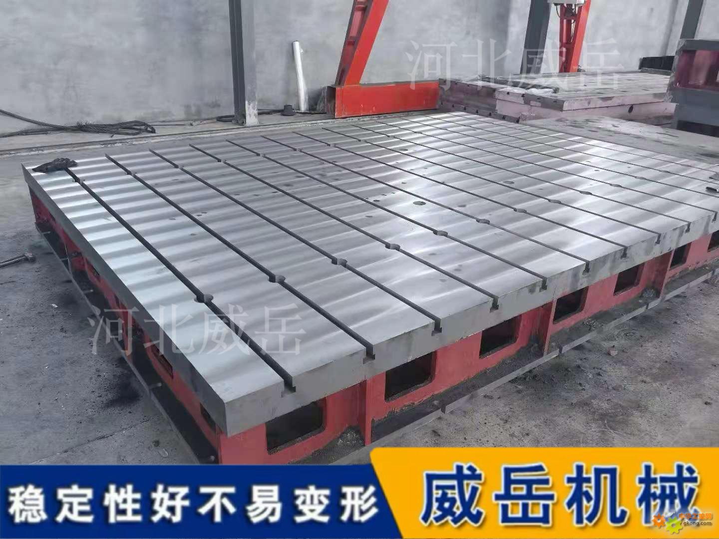

机床工作台是镗床、铣床、加工中的心、落地镗等机床上的核心承载基准件,大多为铸铁 T 型槽板式结构,用来装夹工件、工装夹具,承受切削冲击力,提供加工基准,分为机床本体移动工作台与固定式机床铸铁工作台(落地镗工作台)两大类。
材质与工艺
- 主流材质:HT250 灰铸铁;重切削、大载荷工况选用 HT300 高牌号铸铁
- 工作面硬度:HB170‑240
- 时效处理:人工退火 600‑700℃消除铸造内应力,大型件叠加自然时效,减少后期变形抖音百科
- 结构:筋板式 / 箱体加强结构,抗冲击抗形变;工作面精刨、精磨或人工刮研;板面加工 T 型槽、排屑孔,底部有加强筋、吊装孔、安装基准面
核心技术参数
1. 规格:常规 1000×1000‑4000×10000mm,支持非标定制;厚度 300‑500mm,吨位越大板厚越高
2. T 型槽:槽宽 14、18、22、28mm,适配 M12‑M30 T 型螺栓;槽距按标准或客户图纸定制
3. 精度等级:0、1、2、3 级;机床加工多用 1‑2 级,重型落地镗常用 2‑3 级
4. 承载:根据尺寸、板厚,从数吨到上百吨重载都可实现
主要分类 & 用途
1. 落地镗铣床工作台(固定式)
落地镗、大型铣镗设备配套,重型大件加工、箱体零件镗铣加工;也可用于大件装配、检验、划线,T 型槽快速压紧工件,承受重切削震动冲击。
2. 机床移动工作台(设备自带)
铣床、加工中的心工作台,可 X/Y 轴移动进给,跟随设备滑台做往复运动,完成工件进给切削。
3. 旋转工作台 / 分度工作台
可回转分度,用于圆周孔、弧形面多角度加工。
> 区分:机床工作台≠试验地轨
> 机床工作台是整块板式,直接承受刀具切削力;T 型槽试验地轨是长条地梁,主要做地基基础,不直接参与切削加工。
产品优势
1. 刚性强吸震好:铸铁阻尼性能优的秀,削弱切削震动,保护刀具,保障加工表面质量
2. 装夹灵活:密布 T 型槽,压板、T 型螺栓任意位置锁紧工件、工装
3. 精度耐久:时效处理到位,不易变形,长期保持平面基准
4. 抗冲击耐磨损,适配重切削、粗加工、大件重载工况
安装要点
1. 大型落地镗工作台,使用调整垫铁、地锚器或者地脚螺栓调平,二次灌浆加固地基
2. 控制平面度、平行度,调平合格后再上工件负载
3. 工作台底面与支撑面必的须贴合,避免悬空受力,防止受力扭曲变形
日常维护
1. 加工结束及时清理 T 型槽内部铁屑、杂物,防止磕碰槽口,避免硬质颗粒压伤工作面
2. 闲置时涂抹防锈油,做好防锈防护
3. 定期复检平面精度,检查地脚、垫铁有无松动移位
4. 禁止强的力撞击、焊割直接在工作台面施焊,避免局部高温变形
