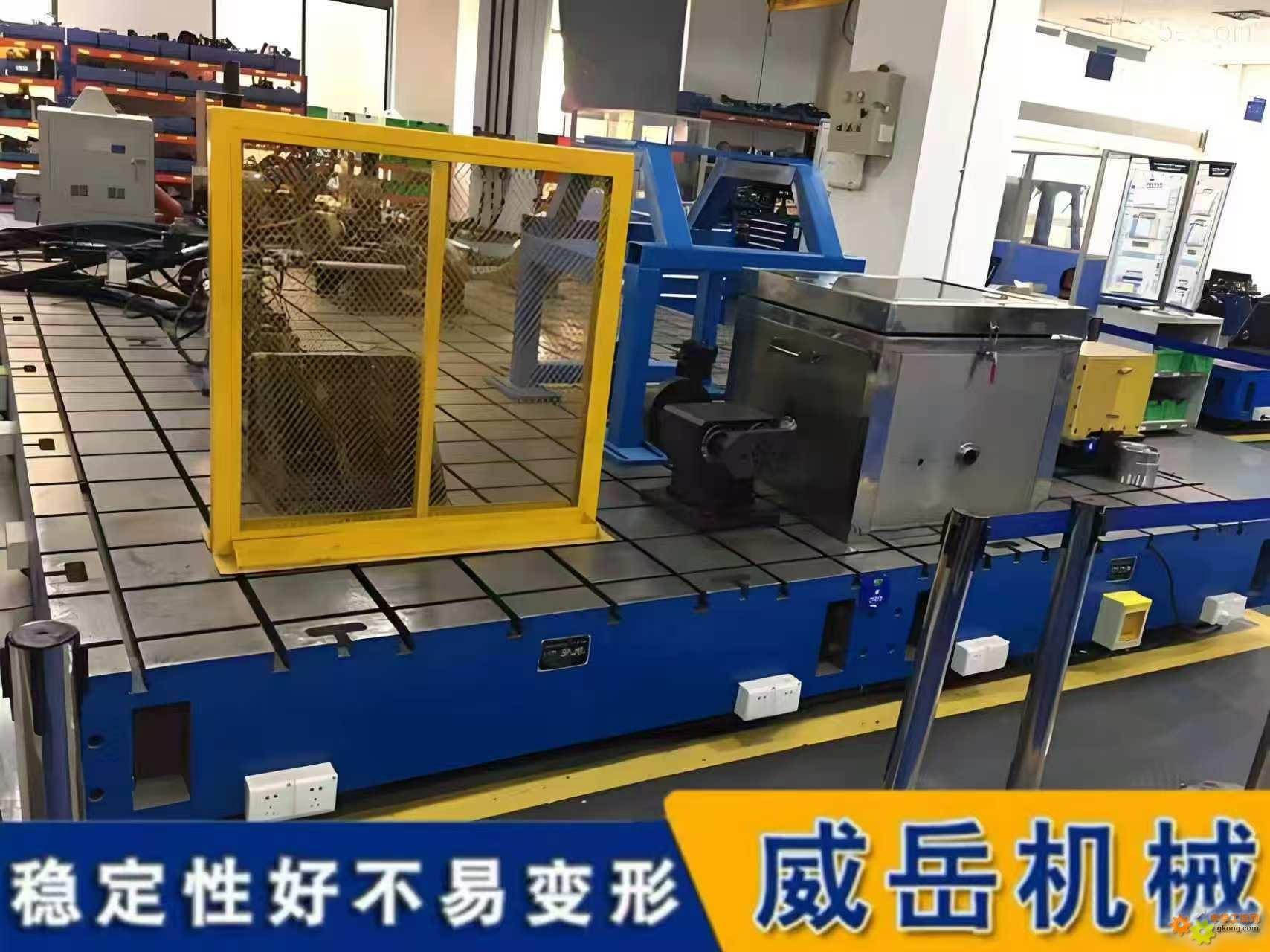

电机测试底座的安装调试精度直接影响扭矩、转速、效率等测试数据的准确性。若安装偏差超过0.03mm/m,扭矩测试误差可能从0.5%飙升至3%以上,数据重复性偏差甚至超过5%。以下按安装流程梳理关键注意事项。
一、安装前准备:筑牢基础
场地条件是首要门槛。安装地面须为混凝土硬化地面,强度不低于C30,地面承重需达到底座与电机总重量的1.2—1.5倍以上9。地面平整度误差应控制在5mm/㎡以内,用2m靠尺配合塞尺检测的水平度误差需≤0.1mm/m,超差区域须用环氧树脂砂浆找平9。场地应远离机床、风机等振动源,距离至少5m。
工具与辅料需提前备齐:合像水平仪(精度0.01mm/m以上)、激光对中仪、扭矩扳手、铜质调整垫铁(厚度0.1—1mm)、减振橡胶垫(厚度20—40mm,阻尼比≥0.1)以及无收缩灌浆料等4。吊装时须使用专用吊点对称起吊,避免单点受力导致底座变形9。
二、核心安装工艺:定位、调平、紧固
定位须以车间基准线或电机安装位为参考,用激光对中仪投射十字线,确保底座与电机轴线重合,偏差控制在0.01mm以内,定点后在地面做记号防止移位。
调平是安装中关键的环节,遵循“粗调→精调→时效”三步:
粗调:通过调平螺栓或垫铁将水平度初步控制在≤0.1mm/m,避免局部悬空。
精调:换用合像水平仪逐点检测(每500mm一个测点),通过增减铜质垫铁将水平度误差控制在0.03mm/m以内。若底座精度要求更高,终水平度偏差需达到≤0.01mm/m,且任意两点差值≤0.005mm。
时效稳定:校准完成后静置24小时,再次复核水平度与平整度,确认无偏移后再锁定螺栓-38。
紧固须严格遵循“对角顺序、分次加压”原则。以Φ24mm膨胀螺栓为例,先预紧至额定扭矩的50%,静置1小时后再拧至额定扭矩,每颗螺栓扭矩偏差不超过±5%,防止局部过紧导致底座开裂。紧固完成后须用扭矩扳手逐一复检。
缝隙密封用中性硅酮密封胶填充底座与地面缝隙(≤2mm),胶层厚度1—1.5mm,沿边缘连续涂抹,固化24小时,既防灰尘冷液渗入,又能辅助减少振动传递。
三、精度校准:同轴度与T型槽基准
同轴度校准是电机测试底座区别于普通设备底座的核心要求。电机与测功机轴心高度须一致,误差≤0.02mm;用百分表固定在电机轴端转动检测径向跳动,同轴度误差应控制在≤0.005mm,避免传动过程中产生附加扭矩。对中不良是损坏设备的主要原因之一,须投入足够时间确保对中精度。
T型槽基准校准不可忽视。用激光对中仪检测T型槽平行度与直线度,单槽直线度应≤0.01mm/m,槽与平台端面垂直度公差控制在±0.02mm,为电机、测功机、传感器提供精定位基准9。
四、减振与安全接地
减振体系须从底到顶构建:底座底部加装减振垫(每平方米4—6个),阻断地面振动传导;平台与电机底座之间铺设防滑阻尼垫,吸收电机运行振动-。若振动仍超标,可加装气弹簧隔振器(刚度5—10N/mm),使振动传递率≤15%。
电气安全方面,平台本体、控制柜、测试仪器须可靠接地,接地电阻≤4Ω;接地保护线应单独铺设,不得与动力线、信号线共用走线槽,避免信号干扰和漏电风险。所有接线、检查、更换电机工作须在总电源断开并挂警示牌后进行;高压测试时须在危险区域外设置隔离带并安排专人监护。
五、验收检测与常见问题处理
安装完成后须通过三项验收:
精度复检:水平度误差≤0.01mm/m,轴线偏差≤0.003mm/m,数据与安装时一致。
振动测试:空载运行下底座振动幅值≤0.003mm(或≤0.005g),无异常共振。参考GB/T 10068,电机底脚处振动速度不得超过邻近轴承处振动值的25%,否则视为安装基体刚性不足。
负载验证:按底座承载匹配电机运行30分钟,检查螺栓无松动、底座无变形,扭矩测试数据重复性≥98%。
常见问题处理:水平度超标时重新调整调平螺栓并检查地面沉降;振动超标时检查减振装置和地脚螺栓紧固状态,必要时加装隔振器;测试数据偏差大时复核同轴度与T型槽定位精度;螺栓松动须按对角顺序重新紧固并涂抹螺纹防松胶。
日常维护方面,每周清洁台面与T型槽,每月用扭矩扳手复紧地脚螺栓,每6个月用合像水平仪复测水平度,每6—12个月进行一次精度校准,确保底座长期保持毫米级精度。
