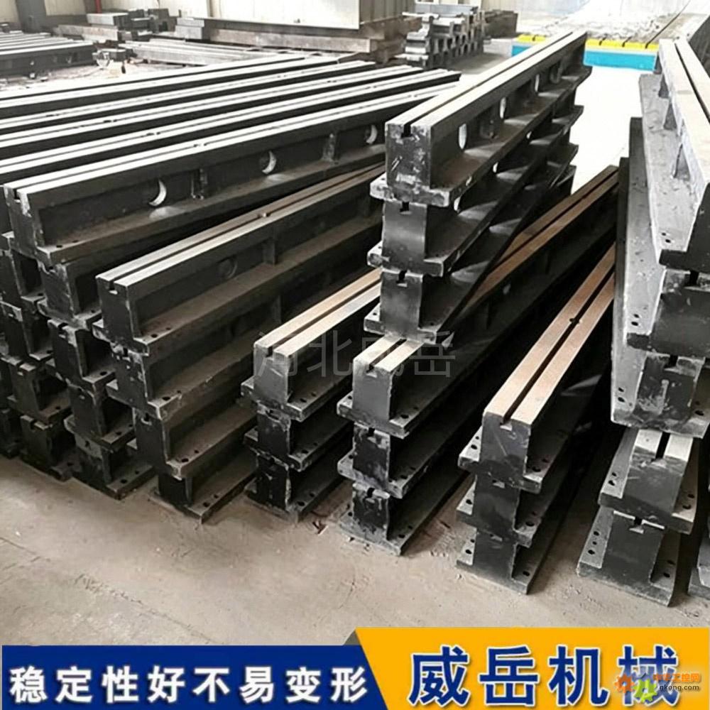

材质与时效处理是核心。 应优选 HT200-300 高强度灰铸铁,工作面硬度需达到 HB17040。更关键的是双重时效处理:铸件必的须经过 600-700℃人工退火,保温后缓慢冷却,快速消除铸造产生的绝大部分内应力;随后再进行 2-3年自然时效,让残余应力在自然环境中充分释放-39。未经充分时效的地轨,内应力会在使用中缓慢释放,导致精度在数月到一年内逐渐丧失。
吊装与运输同样影响先天精度。 吊装时须用四根等长钢丝绳同时挂住地轨的四个起重孔,保持平稳起吊,避免单点受力造成初始弯曲。
