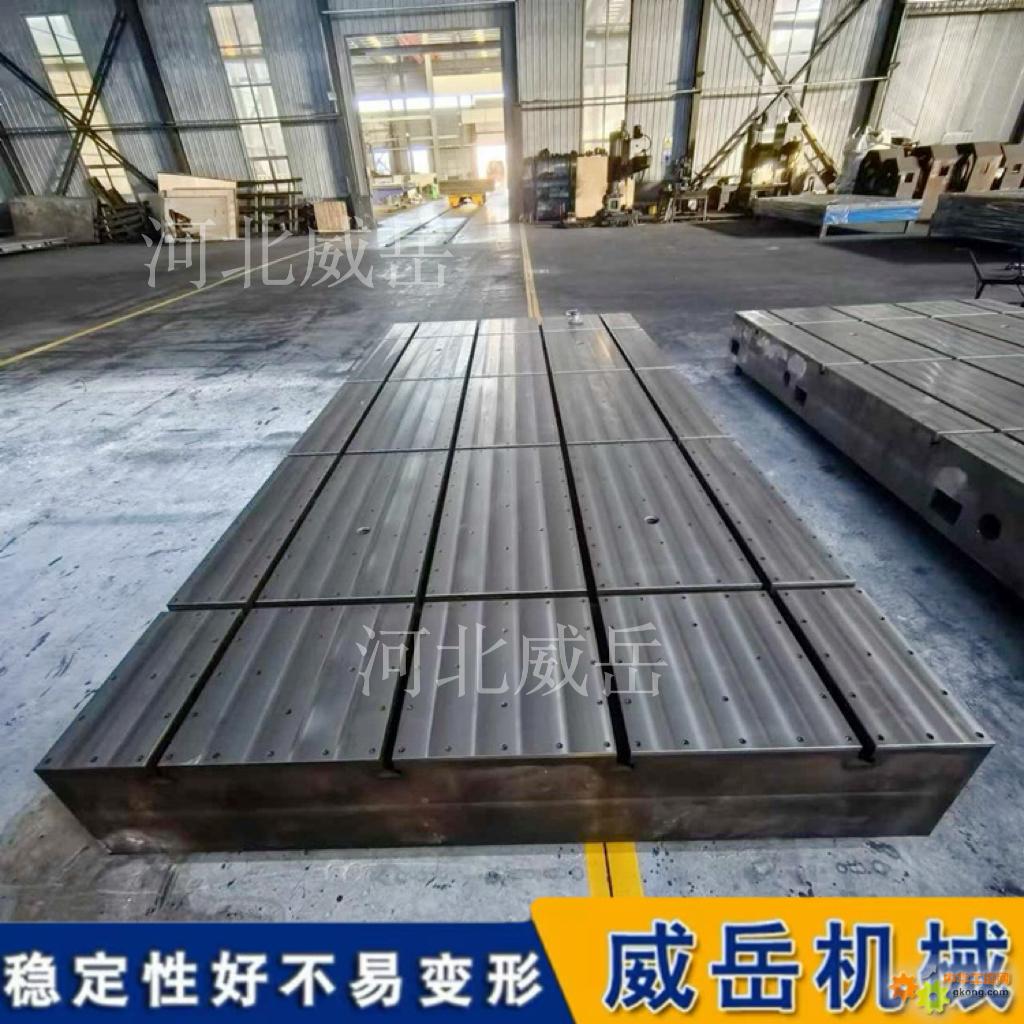

T型槽平台又称T型槽平板、T型槽工作台,是机械装配、设备调试、焊接检验和工件固定中常用的基础工装。其工作面加工有标准T型槽,配合T型槽螺栓、压板和螺母,可快速装夹和固定设备。平台多采用HT200、HT250或HT300灰铸铁制造,工作面硬度一般为HB170~240,精度分0、1、2、3级。

T型槽平台安装应选择坚固、平整的混凝土地面或专用基础。小型平台用三组调整垫铁按三角形布置;大型平台每1.2~1.5米一组垫铁,拼接处和边角加密。垫铁与平台底面接触率应达80%以上,不得悬空。用合像水平仪或电子水平仪调平,单根任意1米内水平度≤1mm,全长≤2mm。调平后按对角线顺序均匀拧紧地脚螺栓,避免因紧固导致变形。
