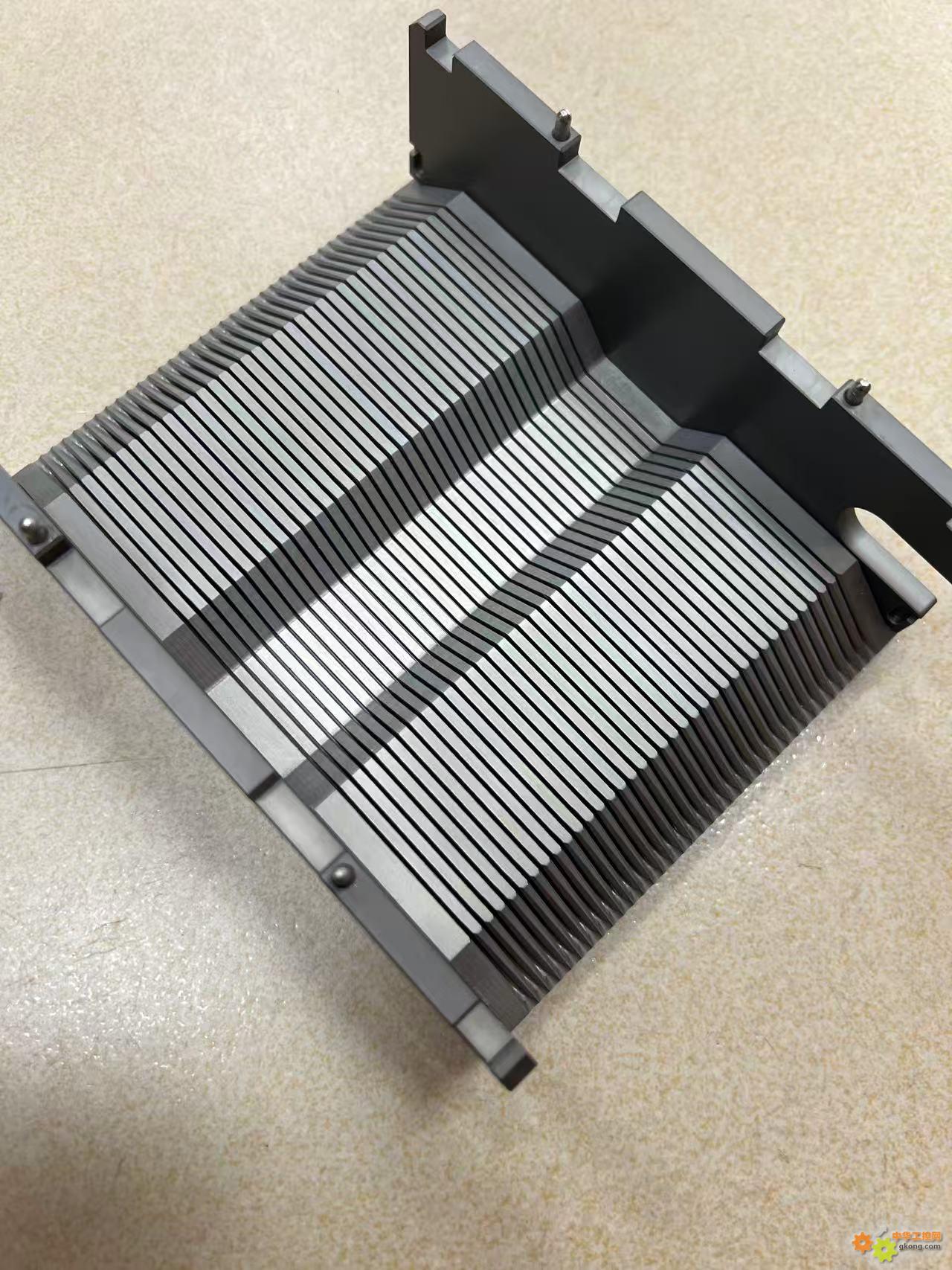

TO247支架料盒是半导体封装产线中用于承载和转运TO247系列引线框架的专用工装,其功能定位与TO220料盒类似,但在尺寸和结构细节上需适配TO247框架更大的散热板尺寸和引脚布局。
从结构上看,TO247引线框架的散热板面积明显大于TO220,引脚为三脚结构,引脚间距约5.4mm。这决定了TO247支架料盒的插槽间距、槽底距和承载面尺寸都需要相应放大。料盒通常采用阳极氧化铝材质,表面处理包括普通阳极化和硬质阳极氧化,以适应自动化产线中频繁取放的磨损工况。
从实际应用来看,TO247支架料盒在封装厂的采购中常以“料盒加插片”或“弹夹加配套撑杆”的形式出现。这里的插片或撑杆是料盒的配套组件,用于在转运过程中固定框架姿态,防止因料盒倒置或振动导致框架移位。部分料盒还配有端盖、把手和序列号指示箭头,便于产线管理和追溯。
与TO220料盒的关键区别在于尺寸适配:TO247框架的散热板更宽,料盒的槽间距和槽底距需要按比例增大。如果直接用TO220料盒承载TO247框架,会出现框架放不稳、引脚受力不均甚至卡料的问题。因此,两者虽然同属TO系列引线框架料盒,但通常作为独立规格分别采购和管理。
简单说,TO247支架料盒就是为TO247框架量身定做的转运工装,核心作用是让这种尺寸更大的功率器件框架在装片、键合、塑封等工序间稳定流转,避免引脚变形或芯片损伤。
