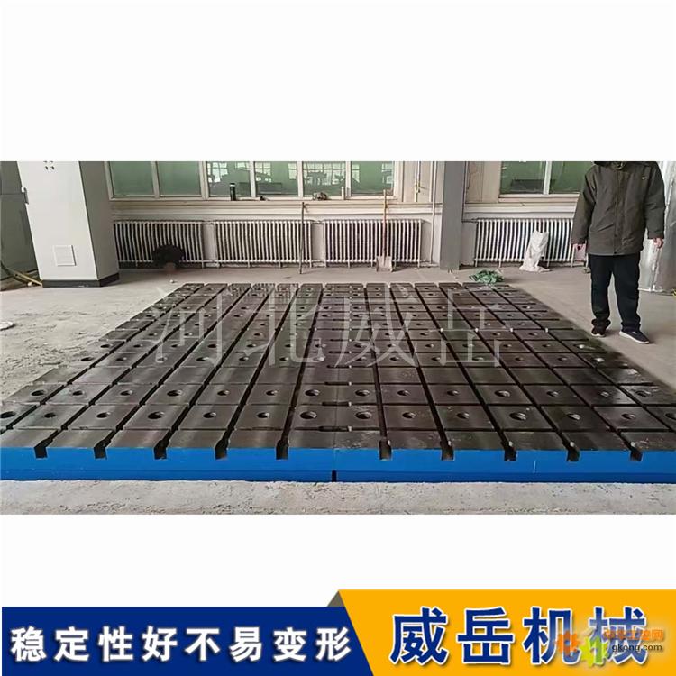

轻拿轻放,严禁冲击。 放置工件或工具时轻抬轻放,严禁抛掷、砸落或在台面上拖拽。即使是金属毛坯,也应轻推轻放,避免瞬间冲击力造成不可逆的凹坑或划痕。比较粗糙的工件不要在平台上挪动,以免磕碰、划伤工作面。
严禁超载,均匀受力。 工件的总重量不应超过平台的额定承载。重物应尽量放在平台中央区域或均匀分布,避免长期在边缘区域放置重物导致台面翘曲变形。电机试验等场景中,实际承载通常建议不超过地平铁额定载荷的80%。
禁用破坏性操作。 应避免在平台上直接进行焊接、切割、锤击等操作。如确需进行此类作业,需铺垫钢板等防护板,隔离高温与焊渣,防止损伤台面。
注意工件温度。 若工件与平台温差较大,应先放置一段时间,待温度接近室温(较佳20±5℃)后再进行测量或装配,避免热胀冷缩引入误差。使用完毕或检验、划线完成后,应及时将工件抬离平台,不宜长时间放置,以防平台发生永的久变形。
