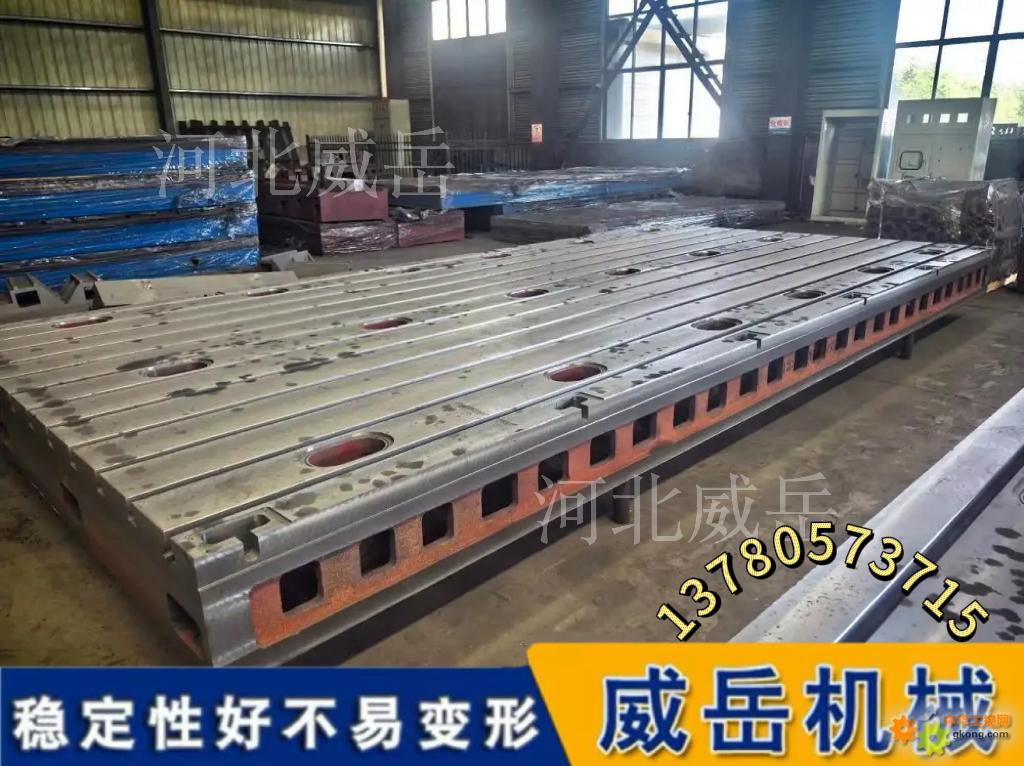

一文看懂:铸铁地轨用于设备承载,铸铁平台用于精密测量
机床下面用铸铁地轨还是铸铁平台,机床下面通常选铸铁地轨,不选铸铁平台。选择的关键在于机床的支撑方式和你的核心需求。简单来说,绝大多数机床都应选择铸铁地轨,而铸铁平台则主要用于精的密测量等特定场景。
一、两者定位完全不同
铸铁平台是一块整体式的精的密基准平面,核心价值是“平”,主要用于精的密测量、检验、划线、精的密装配。它适合均匀承载中小型工件,但不适合长期承受重型机床的集中压力。
铸铁地轨是长条形、模块化的承载基座,可以像积木一样拼接。它的核心价值是“承载”和“灵活”,精度中等,但承重能力强,专为大型设备的集中支撑设计,承重可达数十吨。
二、为什么机床下面通常用地轨?
匹配机床支撑点
机床床身一般有4个、6个或更多地脚螺栓支撑点。地轨的T型槽可以精的准对应这些支撑点,把集中载荷传递到地面,受力更合理。
承载更合理
平台适合均匀受力,不适合重型设备长期集中压载。地轨就是为集中承载设计的,重型机床、自动化生产线、机器人第七轴等常用地轨。
灵活且成本更低
地轨可以拼接、延长、调整布局。未来车间设备搬迁或升级,地轨更容易改动。同面积下,地轨成本通常比整体铸铁平台低20%—40%。
安装调平更方便
地轨配合调整螺栓、垫铁、减震垫,更容易实现机床的安装调平,也方便后期维护。
三、什么时候才考虑铸铁平台?
只有在以下特殊情况下,才可能考虑平台:
用作机床的检验基准,比如检验机床工作台平面度,而不是直接支撑机床。
用于的精的密测量、划线或轻型精的密装配,设备底座是一个完整大平面,能均匀压在平台上。
机床本身很轻,且底座与平台能实现均匀面接触,平台能提供稳定基准。
如果是一台普通机床或重型机床,直接放在铸铁平台上,通常不是合理选择。
四、快速判断
问自己三个问题:
机床是几个明确的支撑脚吗?
是,选地轨。
核心需求是重型稳定承载,还是高精度测量?
承载选地轨,测量选平台。
未来2—3年设备布局会调整吗?
会调整,强烈建议选地轨。
结论
机床下面,铸铁地轨是更专业、更经济、适应性更强的选择。
铸铁平台是计量室、检验部门的“基准工具”,不是车间里承载重型设备的“地基”。
