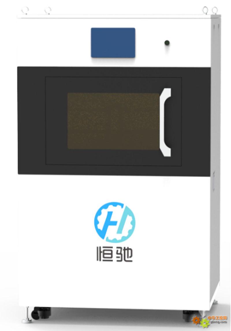

  针对上述行业瓶颈,苏州恒驰自主研发三缸供料式陶瓷DLP 3D打印机。设备创新性搭载三缸联动浆料循环供料系统搭配 4KDLP 紫外投影成型技术,从源头攻克高固含量陶瓷浆料沉降、生产中途断料、成品批次品质不稳定等难题,为高性能陶瓷工业化量产提供一套稳定、高效、高一致性的成型解决方案。
  二、设备工作原理
  该设备以DLP面曝光光固化作为核心成型工艺,依托三缸循环供料系统实现陶瓷浆料不间断闭环供给,整套成型流程如下:
  三台浆料缸分工协作,分别承担储料、供料、回收过滤三项功能,缸体之间自动联动切换;浆料在循环管路内全程恒温搅拌,有效抑制陶瓷粉体沉降、团聚现象,保证浆料浓度始终均匀稳定。
  高精度刮刀以恒定速度将浆料均匀铺覆至成型平台表面;4KDLP紫外光机读取模型切片数据,一次性完成整层图案曝光固化。

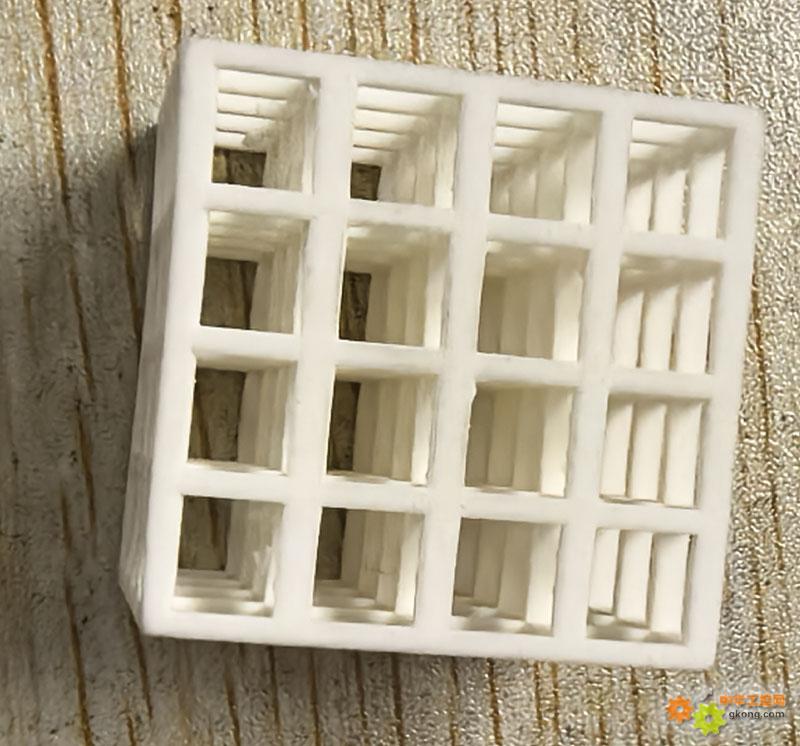

  单层固化完成后,成型平台逐层下降,循环执行铺料曝光工序,逐层堆积打印得到陶瓷生坯;打印后的生坯再经过脱脂、高温烧结后,最终获得高致密度、高性能陶瓷成品。
  三、五大核心结构
  1、三缸智能循环供料系统
  配置三台相互独立的恒温浆料缸,集成搅拌、在线过滤、闭环回流多项功能,实现浆料不间断循环供给。保障长时间连续量产无断料风险,全程锁定浆料浓度,消除粉体沉降所带来的成品品质波动。
  2、DLP高精度光学成型系统
  搭载4K高清405nm紫外光机,曝光均匀性≥92%,采用整层一次性曝光成型方式,成型效率大幅领先光纤激光逐点扫描类成型设备。
  3、高精度铺料与下沉式成型平台
  采用下沉式密闭成型腔体,伺服滚珠丝杠传动结构,XY/Z三轴定位精度可达微米级别;腔体配套恒温控温模块,精准管控成型环境温度,保障浆料固化条件稳定。
  4、工业级智能运动控制系统
  以工业PLC作为控制核心,搭配10英寸触控操作屏;系统内置多套成熟陶瓷专用工艺库,支持工艺参数自定义编辑、打印程序存储调用、远程运行监控、设备故障自动报警,智能化水平高。
  5、全维度工业安全防护系统
  配备密闭负压成型腔体、多重紫外光线防护、浆料防漏结构、超温断电保护等多重防护模块,设备支持7×24小时不间断稳定运行,完全适配工业车间量产工况。
