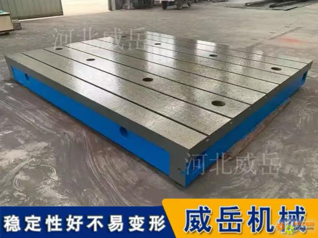

二、支撑点布置:平台不能直接落地
严禁把平台直接放在地面上,必的须用调整垫铁支撑。
支撑点布置遵循“三点稳定、多点均布”原则:小型平台用4个支撑点放在四角;大型平台在四角基础上,按500—800mm间距增加辅助支撑点。
垫铁必的须放在平台底部加强筋的正下方,不能支撑在面板悬空处。垫铁与平台底面、与地面的接触要实在,用塞尺检查,间隙应小于0.05mm。垫铁须用铸铁材质,不能用木块、橡胶垫或普通钢板代替。
三、精调水平:费功夫的一步
精调时,用水平仪在平台工作面的纵向、横向和对角线方向反复测量,通过微调垫铁使平台达到水平状态。
建议采用“网格法”在工作面上均匀布点,从中向四周逐点微调垫铁。每次调整量以气泡移动1—2格为宜,调完静置5分钟再复核。调一个方向会牵动另一个方向,所以要在X轴和Y轴之间来回交叉校验。
常规检测要求水平度≤0.1mm/m,检测要求≤0.05mm/m,高精度测量要求≤0.02mm/m。大型平台的精调可能需要大半天甚至几天时间,急不来。
四、紧固与静置:别让应力悄悄跑出来
精调达标后,按“从中到四周、对角分次”的顺序拧紧地脚螺栓,使用扭矩扳手分2—3次逐步拧紧。紧固后立即复测水平度,确认没有变化。
精调完成后,建议静置24小时,让安装应力释放,再用水平仪复测一次,确认稳定。安装应力没释放完,精度会在使用中慢慢漂移。
