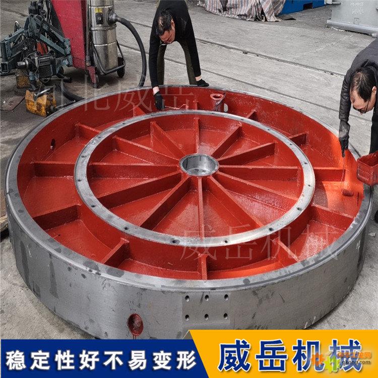

内部铸造结构对性能的强化
除了外形,其内部的“骨架”设计是保证刚性和稳定性的关键。
一体化铸造结构:平台通常由工作面、围子和加强筋一次性浇注而成。这种箱体式或筋板式结构,通过内部的网格状或井字形加强筋,优化了应力分布,显著增强了平台的整体刚性。
材质与时效处理:采用高强度铸铁(如HT200-300),其内部的片状石墨能吸收振动,提升稳定性。更重要的是,铸件会经过600-700℃的人工退火和2-8年的自然时效处理,彻的底消除内应力,这是保证平台长期精度稳定、不易变形的核心工艺。
