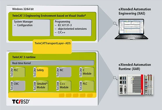

TwinCAT/BSD 支持所有 TwinCAT 3 Runtime 功能。开发仍然是用 Windows 计算机上为人们所熟悉的基于 Microsoft Visual Studio® 的 TwinCAT XAE 实现的。TwinCAT/BSD 支持多核系统,并可以根据需要为 TwinCAT 专门保留单独的内核。
除了 TwinCAT HMI 服务器之外,HTML5 网络浏览器也可用作 TwinCAT HMI 的客户端。配置工作仍然通过 TwinCAT 3 XAE 开发环境的图形编辑器完成。

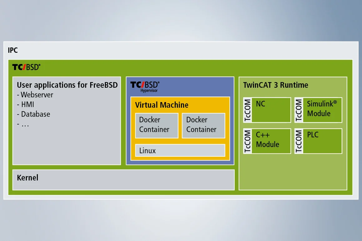

容器与虚拟化
由于 TwinCAT/BSD 基于 FreeBSD,因此它标配也包括知名的 Jails 容器技术。自 2000 年以来,Jails 一直是 FreeBSD 的一部分,应用已经十分成熟、稳定。此外,它还可以通过虚拟化方式使用 Docker 容器。因此,TwinCAT/BSD Hypervisor 中启动了一个 Linux VM,它被用作 docker 容器的 docker 主机。
TwinCAT/BSD Hypervisor 是倍福 TwinCAT/BSD 操作系统的一个系统功能,它可以在倍福工业 PC 上同时执行虚拟机和 TwinCAT 实时应用程序。
通过将虚拟机管理程序优化集成到 TwinCAT/BSD 操作系统中,并对软件和工业 PC 硬件进行协调,TwinCAT/BSD 能够最大程度地提高虚拟机的性能,同时保持 TwinCAT 的实时特性,实现设备控制。TwinCAT/BSD Hypervisor 得益于倍福工业和嵌入式控制器中搭载的 Intel® 和 AMD 处理器的高性能以及基于硬件的虚拟化技术。由于虚拟机能够高效运行,倍福工业 PC 上能够充分利用不同操作系统的优势,通过模块化和隔离的方式运行用户环境,提高整个系统的安全性能。
twincat_bsd_hypervisor_simplified_webp_85
