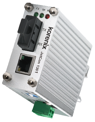

   芯惠通(Korenix) 新发布的JetCon 1301,一款工业级10/100Base-TX电口转100Base-FX 多模光口(JetCon1301-m)/ 或单模光口(JetCon1301-s)的光电信号转换器,已经通过了开放式实时以太网方案EtherCAT的系统测试。通过与Beckhoff实验室合作,芯惠通推出了全球最快的工业自动化控制技术的光新以太网,树立了实时以太网EtherCAT的里程碑。紧致的铝制外壳设计符合IP31工业防护标准,并内建Link loss forwarding功能, 使芯惠通JetCon 1301更适用于工业现场恶劣的作业环境。

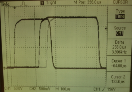

图1: JetCon1301系统测试的示波图没有明显抖动
   “Real Time” 定义了一个系统或实体响应外部事件的一个确定的约束时间。对于一个通讯任务,定义的延迟(cycle time) 很重要,而抖动(延迟偏差)值也要求经可能的小。一些自动化项目或应用程序需要用到实时以太网,并且对确定性的延迟和抖动有严格的要求.意外的延时和抖动会造成网络设备数据流的分裂。经过测试,用光纤连接两台JetCon1301转换器,下连EtherCAT设备,结果没有发现明显的抖动偏差。系统符合并测试通过了各种EtherCAT 协议标准。
图2: 电缆长度相距120米的两个分布系统,带有300个节点的示波器比较图
