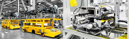

新能源汽车底盘系统智能化装配线
该装配线占地约为70m x 20m,配置40多个装配工位,采用智能化、网络化、柔性化、模块化设计理念。
◼ 智能化
采用几十台/套智能化AGV运输小车在生产线总控制系统的控制下,对物料的上料运输及各工位间的物料传输进行精准控制,大大减少了人工成本,提高了生产效率,保证了物料装配的正确性。
◼ 网络化
采用网络化下单模式,可进行生产订单的自动配置。同时,具有生产线装配数据的自动采集、分析、存储、追溯功能,以及生产线状态远程监控、故障提示、远程诊断维修等功能。
◼ 柔性化 + 模块化
各自动化装配工位采用机器人自动拧紧工艺,配合智能化AGV运输小车及模块化设计的定位工装WPC,以及进出站在位产品自动识别功能,实现柔性自动换型功能,满足了不同产品的混线生产,也为客户将来更多产品的混线生产提供更多可能。

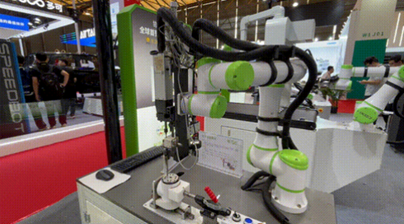

关节螺丝锁付机器人
长广溪智造创新性地将机器人技术应用于汽车智能交互,目前汽车智能运动部件产品已量产搭载到红旗、小鹏等高端乘用车上,并与上汽通用、一汽大众、智界、东风汽车、长城汽车等车企形成产品合作,未来将在更多车型上搭载。
该设备配套智能拧紧模组,被用于协作机器人关节螺丝拧紧,在生产过程中记录每个螺钉的锁紧力矩,作业同时有效识别多种缺陷,如崩钉、滑丝、拧歪、扭力不足并及时报警。柔性工作站将生产数据如日产能、残次率、残次故障类型等信息,通过5G网络传送到MES系统中,供生产分析统计使用。

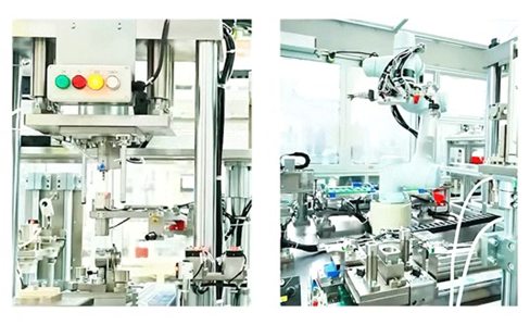

汽车天窗螺钉的自动化装配应用
◼ 面对轻量化趋势,驱动组件使用的螺钉长径比偏小,且送钉节拍要求高。
丹尼克尔采用拾取式送钉方案,通过阶梯式送钉机内置拾取模式,将螺钉通过分钉器切钉到固定位置,协作机器人配合拾取模组进行取钉,并通过轨道备钉方式,支持连续拾取螺钉,有效提高送钉节拍。
方案优势:更低卡钉率,设备更稳定。

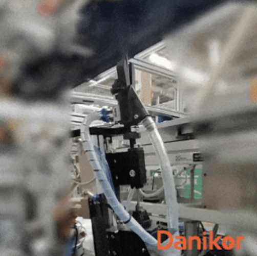

◼ 拧紧位置空间受限,需避让工装压板,拧紧方向从下往上,难度大。
丹尼克尔采用吸钉形式的拧紧模组,通过吸钉管吸附螺钉伸至拧紧位,有效避免枪头与干涉物碰撞。针对从下往上拧紧,枪头采用夹持块预留辅助吹气孔,能确保螺钉吹送到位。
方案优势:灵活避让,稳定吸附。

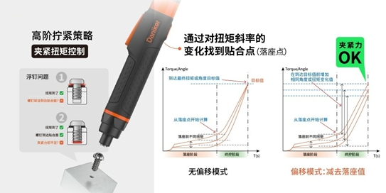

◼ 塑料件和带胶垫产品的拧紧,易出现浮钉问题。
丹尼克尔通过传感器式拧紧工具,采用夹紧扭矩控制高阶策略,实时计算扭矩角度的斜率,自动识别贴合点,再从贴合点施加固定的夹紧扭矩,以此来降低旋入阶段摩擦系数的影响,提高夹紧力的一致性,有效改善浮钉问题。
方案优势:高精度控制,高策略拧紧。

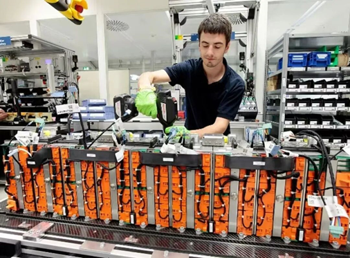

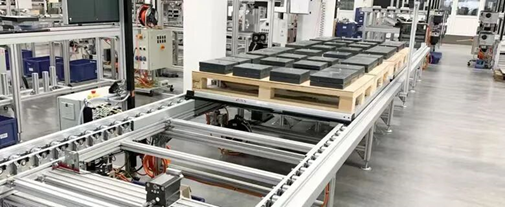

用于欧洲某新能源客车电池包装配线的TS 7输送系统

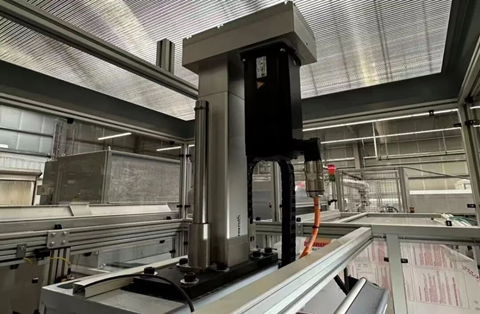

智能压装功能套件
在生产系统中,智能功能套件构成了五个装配站中第一个装配站的核心部件。子系统由多个部件组成,包含电动缸、伺服电机、伺服驱动器、工业PC和力传感器。此外,KMS Automation还在装配线上使用了博世力士乐的丝杆传动和线性导轨以及铝型材。
压装套件的主要任务是以机电方式引导一根约250毫米长的管材穿过铝制油底壳的内部,并以规定的作用力将其压入空间。稍后,车辆的驱动轴将穿过这根胶粘的管材。此外,智能功能套件还需要监测连接过程,并将过程数据传送给更高级别的IT系统,以保证质量。
KMS Automation选择了博世力士乐智能压装功能套件、丝杆传动和线性导轨以及铝型材(图源:KMS Automation)

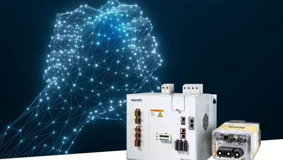

PRC7000焊接控制系统
320个部件,80种不同类型的金属板材和厚度各异的涂层,致使需要对大约500种材料和厚度组合进行焊接,形成5000个焊点。这是当今白车身的典型状况,而且复杂程度还在不断上升。
使用PRC7000,可以轻松焊接板材厚度和材料类型各异的组合(从钢到铝)。为实现此目
的,全新焊接控制单元采用了自适应控制器,并可灵活编程。它还使完美焊点具有可重复性。

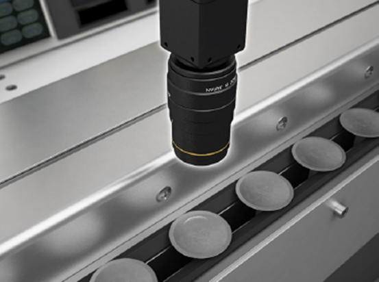

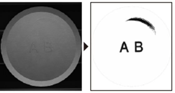

发动机气门盖外观检测
检测Point
•铸件产品表面的瑕疵或个体差异大等问题一直以来是面型相机的难点。
•全新照明方式的LumiTraxTM 可以排除产品表面干扰影响,只检测表面有高低变化的外
观不良。
原图像→LumiTrax TM图像

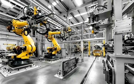

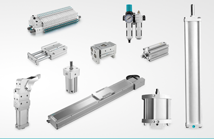

汽车行业整体解决方案
佳尔灵在汽车制造的各个环节,为客户提供高效的气动、电动技术解决方案,尤其是焊装工艺,阀岛、夹紧气缸、电缸等产品性能优异,在汽车装配线有广泛应用。
