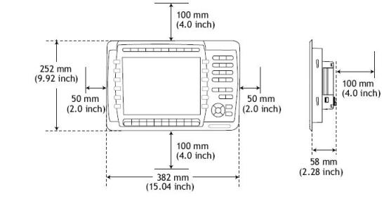

±±¶ûÈË»ú°²×°³ß´çʾÒâͼ
   -°²×°Ãæ°åµÄºñ¶È£º1.5-9.0mm
   -±±¶ûÈË»ú°²×°³ß´çÈçÏÂͼ£º
