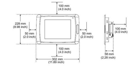

¹æ¸ñ
   Íâ¿Ç£º         ÂÁþºÏ½ð
   ÏÔʾÆÁÀàÐÍ:    TFT LCD
   CPU:           Intel Xscale ´¦ÀíÆ÷
   Ó¦ÓóÌÐòÄÚ´æ:  12MB
   ÓïÑÔ:          Ö§³ÖÖÐÎÄ
   CF¿¨½Ó¿Ú:      CF¿¨²å²Û TYPE-I,TYPE-II
   ͨÐŶ˿Ú:      ÒÔÌ«Íø½Ó¿Ú 10/100Mbit/Ãë RJ45½ÓÍ·
               RS485/RS422 25-Õë D-´Î¼¶Á¬½Ó
               RS232C 9-Õë D-´Î¼¶Á¬½Ó
   USB:           USB1.1Ö÷»ú½Ó¿Ú£¬TYPE A, TYPE B
   ʵʱʱÖÓ£º     ÓÐ
   µçÔ´µçѹ:      +24 V DC (20-30V)
   ÍâÐγߴçWxHxD: 302x228x6 mm
   ¿ª¿×³ß´ç:      265x206 mm
   °²×°Éî¶È:      58mm
   ÖØÁ¿£º         2.0ǧ¿Ë
LCDÏÔʾÆ÷
   ÏÔʾÑÕÉ«:      64kÉ«
  ·Ö±æÂÊ:        800x600ÏñËØ
  ÓÐЧÏÔÊ¾ÇøÓò WxH: 211.2x158.4 mm
  ±³¹âµÆ:        CCFL
  ±³¹âµÆÊÙÃü£º   25¡æ 24СʱʹÓã¬ÖÁÉÙ¿Éά³Ö50,000Сʱ
»·¾³¹æ¸ñ
  ²Ù×÷ζÈ:        0-50oC
  Ïà¶Ôʪ¶È£¬ÎÞÀäÄý: 5-85%
  ÈÏÖ¤£º           CE£¬UL, cUL£¬DNV£¬NEMA£¬RoHS
  ·À»¤µÈ¼¶:         IP66
±±¶ûÈË»ú°²×°³ß´çʾÒâͼ
