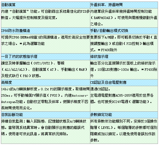

適用於溫度、濕度、流量、壓力、PH值控制
  FY系列微電腦PID控制器,提供多樣化輸入/輸出信號類型選擇,並有功能強大的周邊可供選購。高品質、高信賴性、擴充性的設計,是符合您控制專業的最佳選擇。
  FY系列內建“PID+Fuzzy”運算法則,可滿足您對控制精度的要求。
  獨特的LED條狀指示燈設計,讓您輕易了解輸出百分比狀態。
  FY系不隻是供基本的控制輸出功能,還設計提供特別的控制輸出,如:“三線式比例馬達閥控制”,“直接觸發SCR/TRAC的相位或零位控制”,可大幅減少不必要的周邊設備投資。
  FY系列也提供可程式規劃(Programmable RAMP/SOAK)的功能,共有2組各8段可供設定,可用來規劃各種升溫、降溫、持溫曲線。
共有五種型號可供選用,型號及尺寸如下:
FY400:48x48mm(DIN 1/16) FY600/800:48x96mm(DIN 1/8)
FY700:72x72mm FY900:96x96mm(DIN 1/4)
