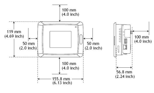

±±¶ûÈË»ú°²×°³ß´çʾÒâͼ
-°²×°Ãæ°åµÄºñ¶È£º1.5-7.2mm
-±±¶ûÈË»ú°²×°³ß´çÈçÏÂͼ£º
