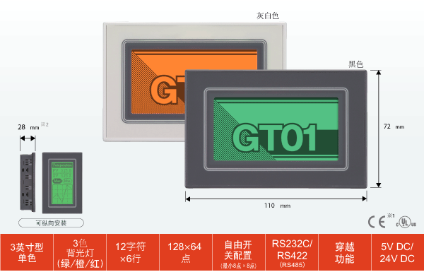

ÐÍ ºÅ£º GT01
3Ó¢´çÐÍ´¥ÃþÊ½Ãæ°åʹÓÃ3É«LED±³¹âµÆÊ¹»­Ãæ¸ü¼ÓÒ׿´ºÍ¶à²Ê¡£½ÚÊ¡³É±¾ºÍ¿Õ¼ä£¬ÊÇÈ¡´úµ¥É«µÆÐ͵Ä×î¼ÑÑ¡Ôñ¡£

ʵÏÖÁËÒ׿´¡¢¶à²Ê¡¢3É«ÏÔʾ
ÓÃʶ¶ÁÐÔÓÅÒìµÄ3É«LEDÏÔʾÉ豸״¿ö¡£É豸µÄÑùʽҲ¸üÃÀ¹Û¡£
ÔÚÃ÷ÁÁ¡¢Ò×¶ÁµÄÒº¾§»­ÃæÉÏ£¬²»½öÄÜÏÔʾÐÅÏ¢¡¢Í¼ÐΣ¬»¹¿É×ÔÓÉÏÔʾ°´¼ü¡¢Ö¸Ê¾µÆ¡¢PLCÊý¾Ý¡¢Í¼±í¡¢Ê±ÖÓ µÈ¡£´ËÍ⣬ÅäºÏÉ豸µÄ×´¿ö£¬Äܹ»Çл»3É«±³¹âµÆ¡£Ê¹ÔËÐÐ×´¿öһĿÁËÈ»¡£
Õý³£Ê±(ÂÌ)
ÔËÐÐʱ(³È)
Ò쳣ʱ(ºì)

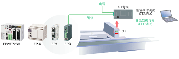

ÓÃÒ»¸ùµçÀ¾ÍÄÜÓë±¾¹«Ë¾FPϵÁлòÈýÁâµç»ú(Öê)FXϵÁеĻúÖÖÖ±½ÓÁ¬½Ó £¬Òò´Ë²¼Ïßʱ¼ä´ó·ù¶È¼õÉÙ¡£(5 V DC ÐÍ)
ÒòΪÊÇÓÉPLCµÄ±à³Ì¿Ú¹©µç£¬Òò´ËµçÀ²¼ÏßÖ»ÐèÒ»¸ù¼´¿É¡£
¡ù¹ØÓÚÁ¬½ÓʱµÄ×¢ÒâÊÂÏÇë²ÎÕÕGTϵÁÐÓû§ÊÖ²áÖеÄ"ÓëPLC¼äµÄÁ¬½Ó¡¢Í¨ÐÅ"¡£ÊÖ²á¿Éµ½±¾¹«Ë¾ÍøÒ³ÖÐÏÂÔØ¡££¨µ«Óû§±ØÐëÊÂÏȵÇÂ¼ÍøÒ³¡££©
±¸ÓÐ5V DC/24V DCÁ½ÖÖµçÔ´¡¢RS232C/RS422£¨RS485£©Á½ÖÖͨÐÅ·½Ê½£¬¿ÉÓë¸÷¹«Ë¾µÄPLCÁ¬½Ó¡£
24V RS422ÐÍ×î´ó¿ÉÑÓ³¤500m¡£

Å䱸ÁË´©Ô½¹¦ÄÜ¡£Ê¹Ö®ÄÜÓë±¾¹«Ë¾µÄFPϵÁÐPLC¸ü±ãÀûµØÍ¨ÐÅ¡£
ͨ¹ýÁ¬½Ó¼ÆËã»úºÍGT£¬¿ÉʵÏÖͬʱ²Ù×÷GTÊý¾Ý´«ÊäºÍPLCµ÷ÊÔ¡£
