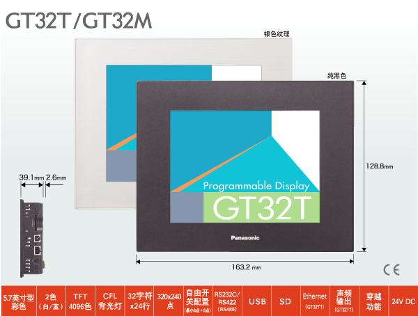

    5Ó¢´çÐÍÅ䱸Á˸ßÁÁ¶È¡¢³¤ÊÙÃüCFLµÄGT32M£¬ºÍÓµÓÐTFT4096É«²ÊÉ«QVGAµÄGT32T¡£Í¬Ê±¾ßÓÐSD²Û¡¢USB¶Ë¿Ú¡¢ÒôƵÊä³öºÍÒÔÌ«Íø¹¦ÄÜ¡£
ÓÉÓÚ²ÉÓÃÁ˸߾«¶È¡¢³¤ÊÙÃüµÄCFL±³¹âµÆ£¬Ê¹»­Ãæ¿´ÆðÀ´¸ü¼ÓÇåÎúÃÀ¹Û¡££¨GT32M£©
ÓÉÓÚ²ÉÓÃÁ˸߽âÎö¶È4,096É«TFT²ÊÉ«²ÄÖÊ£¬Ê¹É«²Ê±íÏÖ¸ü¼Ó·á¸»¡££¨GT32T£©

5.7Ó¢´çÐÍÏÔʾÆÁÓµÓÐÒµ½ç×îСÌå»ý¡¢ºñ¶È½öΪ39.1mmµÄ¾ø¼Ñ»úÉíÔìÐÍ£¨GT32M/GT32T£©
ÍâÐγߴçΪ163.2¡Á128.8¡Á39.1mm£¬¿ÉÏÔʾ´ó»­Ãæ¡¢ÔÚ°²×°Ê±¿É½ÚÊ¡¿Õ¼ä¡£

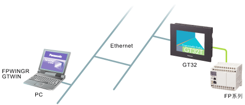

Ö§³ÖÒÔÌ«Íø£¨GT32T1£©
GT32T1µÄÒÔÌ«Íø¹¦ÄÜ¿ÉʵÏÖÓëÔ¶´¦µÄ±¾¹«Ë¾PLC FPϵÁвúÆ·¼äµÄÏ໥ͨѶ¡£
GT32T1µÄÒÔÌ«Íø¹¦ÄÜ¿ÉʵÏְѳÌÐòת·¢ÖÁFPϵÁвúÆ·¼°Ô¶³Ì¼à¿Ø¹¦ÄÜ¡£´ËÍ⣬GT´æ´¢±à¼­¹¦ÄÜ£¨GTWIN²úÆ·Öеĸ½´ø¹¦ÄÜ£©¿É°Ñ¾¯±¨ÀúÊ·¼Ç¼¡¢ÇúÏßͼÐÅÏ¢±àÖÆ³ÉÎĵµ£¬²¢¿É¶ÔÄÚ´æ½øÐбà

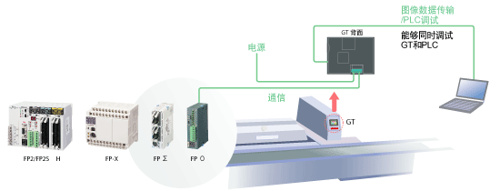

Å䱸ÁË´©Ô½¹¦ÄÜ¡£Ê¹Ö®ÄÜÓë±¾¹«Ë¾µÄFPϵÁÐPLC¸ü±ãÀûµØÍ¨ÐÅ¡£
ͨ¹ýUSBµçÀ¼°ÒÔÌ«ÍøÁ¬½Ó¼ÆËã»úºÍGT£¬¿ÉʵÏÖͬʱ²Ù×÷GTÊý¾Ý´«ÊäºÍPLCµ÷ÊÔ¡£

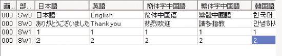

ÓÐÁËÏÔʾÓïÑÔÇл»¹¦ÄÜ£¬ÌÝÐÎÍ¼ÖÆ×÷ºÍ»­Ãæ±ä¸ü¼òµ¥Ò×ÐС£
ÒÔǰÕë¶ÔÊÇÿÖÖÓïÑÔ½øÐл­Ãæ³ÌÐò·Ö±ðÖÆ×÷£¬ÏÖÔÚÔò¿Éͨ¹ýÓïÑÔÇл»¹¦Äܽ«²»Í¬ÓïÑÔ˵Ã÷ÐÅÏ¢¶¨Òåÿ¸ö²¿¼þ¡£»­ÃæÖÆ×÷¹ý³ÌÒ»´ÎÍê³É£¬ÌÝÐÎÍ¼ÖÆ×÷Ò²¸ü¼òµ¥¡£
¿ÉÏÔʾµÄÓïÑÔ
  • ʹÓÃWindows 2000®»òWindows XP®Ê±¡¢ÒÔÉÏÓïÑÔ¾ù¿ÉÏÔʾ¡¢Í¬Ê±¿ÉʵÏÖÔÚÒ»¸ö»­ÃæÖÐÏÔʾ¶àÖÖÓïÑÔ¡£ÈçÔÚʹÓÃWindows 2000®»òWindows XP®ÒÔÍâOSµÄ³¡ºÏ¡¢ÐèҪʹÓû­ÃæÖÆ×÷¹¤¾ßTerminal GTWINÓ¢Óï°æºÍÓïÑÔ²»ÄÜÏÔʾµÄOS¡£
