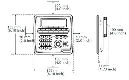

±±¶ûÈË»ú°²×°³ß´çʾÒâͼ
-°²×°Ãæ°åµÄºñ¶È£º 7.5 mm
-±±¶ûÈË»ú°²×°³ß´çÈçÏÂͼ£º
