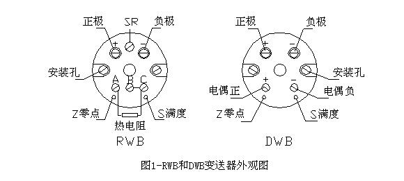

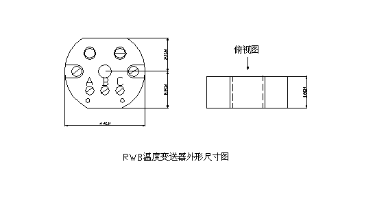

RWBÈȵç×è
PT100
A·ÀË®
1-16mm
ÓÃÎÄ×Ö˵Ã÷
DWBÈȵçż
CU50
2-12mm
ÍâÐÍͼ
×¢ÒâÊÂÏî
SBWϵÁÐζȱäËÍÆ÷Ä£¿éµÄ¹©µçµçÔ´²»µÃÓмâ·å£¬·ñÔòÈÝÒ×Ë𻵱äËÍÆ÷¡£±äËÍÆ÷µÄУ׼ӦÔÚ¼Óµç5·ÖÖÓºó½øÐУ¬²¢ÇÒҪעÒ⵱ʱ»·¾³Î¶ȡ£²â¸ßÎÂʱ(>>100¡æ)´«¸ÐÆ÷Ç»Óë½ÓÏߺмäÓ¦ÓÃÌî³ä²ÄÁϸôÀë,·ÀÖ¹½ÓÏߺÐζȹý¸ßÉÕ»µ±äËÍÆ÷.ÔÚ¸ÉÈÅÑÏÖØµÄÇé¿öÏÂʹÓô«¸ÐÆ÷£¬Íâ¿ÇÓ¦Àι̽ӵرÜÃâ¸ÉÈÅ.µçÔ´¼°ÐźÅÊä³öÓ¦²ÉÓç¶10ÆÁ±ÎµçÀ´«Ê䣬ѹÏßÂÝĸӦÐý½ôÒÔ±£Ö¤ÆøÃÜÐÔ¡£Ö»ÓÐRWBÐÍÓÐ0~10mAÊä³ö,ΪÈýÏßÖÆ£¬ÔÚÁ¿³ÌÖµµÄ5%ÒÔÏÂ,ÓÉÓÚÈý¼«¹ÜµÄ¹Ø¶ÏÌØÐÔÔì³É²»ÏßÐÔ.±äËÍÆ÷ÿ6¸öÔÂӦУ׼һ´Î.DWBÒòÊܵç·ÏÞÖÆ²»ÄܽøÐÐÏßÐÔÐÞÕý£¬×îºÃ°´ËµÃ÷Ñ¡ÔñÁ¿³ÌÒÔ±£Ö¤ÆäÏßÐÔ¡£
