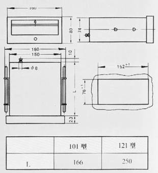

²úÆ·Ãû³Æ£º YEJϵÁоØÐÎĤºÐѹÁ¦±í
ÐÍ ºÅ£º YEJ
    YEJ-101Ð;ØÐÎĤºÐѹÁ¦±íÊÊÓÃÓÚ¹øÂ¯Í¨·çÉ豸¶ÔÍ­ºÏ½ð²»Æð¸¯Ê´×÷ÓõĺÍÖÐÐÔ¡¢ÎÞ±¬Õ¨Î£ÏյįøÌåµÄ΢ѹºÍ¸ºÑ¹½øÐвâÁ¿¡£
    YEJ-121Ð;ØÐνӵãĤºÐѹÁ¦±íÊÇÊÊÓÃÓÚ¹øÂ¯Í¨·çÉ豸¶ÔÍ­ºÏ½ð²»Æð¸¯Ê´×÷ÓõĺÍÖÐÐÔ¡¢ÎÞ±¬Õ¨Î£ÏյįøÌåµÄ΢ѹºÍ¸ºÑ¹½øÐвâÁ¿²¢¾ßÓÐË«¶þλµ÷½Ú£¨Ë«Ïß·¢Ñ¶£©µÄ×÷Óã¬ÒÔʵÏÖλʽµ÷½Ú»ò³¬ÏÞ±¨¾¯×÷Óá£

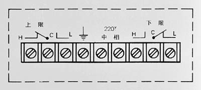

  • µçÆøÖ¸±ê£º£¨YEJ-121ÐÍ£©
    É趨Îó²î£ºÐ¡ÓÚÈ«Á¿³ÌµÄ2.5%
    λʽÊä³ö½ÓµãÈÝÁ¿£º½»Á÷Î޸иºÔØ3A 220V
    ¹¤×÷µçÔ´£º AC220V
    ÏûºÄµçÔ´£ºÐ¡ÓÚ5W

ÍâÐγߴ磨µ¥Î»£ºmm£© ½ÓÏß¶Ë×Óͼ£¨YEJ-121£©
