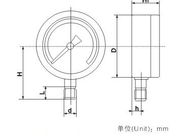

¡ö ÍâÐγߴ磺
ÐͺÅ
D
H
L
d
h
H1
YTS-100
100
90
20
M20¡Á1.5
21
YTS-150
150
115
20
M20¡Á1.5
21
