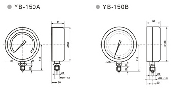

²úÆ·Ãû³Æ£º YB-150A¡¢150B¾«ÃÜѹÁ¦±í
ÐÍ ºÅ£º YB-150A¡¢150B
¾«ÃÜѹÁ¦±íÖ÷ÒªÓÃÀ´Ð£Ñ鹤ҵÓÃÆÕͨѹÁ¦±í£¬¾«ÃÜѹÁ¦±íÒ²¿ÉÔÚ¹¤ÒÕÏÖ³¡¾«È·µÄ²âÁ¿¶ÔÍ­ºÏ½ðºÍºÏ½ð½á¹¹¸ÖµÈ²ÄÖÊÎÞ¸¯Ê´ÐÔ¡¢·Ç½á¾§¡¢·ÇÄý¹Ì½éÖʵÄѹÁ¦¡£
¾«ÃÜѹÁ¦±íÔÚ±ê¶ÈÏßÏÂÉèÖÃÓоµÃæ»·£¨AÐÍBÐÍ£©£¬ÔÚʹÓÃÖжÁÊý¸üÇåÎú¾«È·¡£²¢´øÓе÷Áã×°Öã¨BÐÍ£©
¡ö ½á¹¹Ô­Àí£º
¾«ÃÜѹÁ¦±íÓɲâѹϵͳ¡¢´«¶¯»ú¹¹¡¢Ö¸Ê¾×°ÖúÍÍâ¿Ç×é³É¡£¾«ÃÜѹÁ¦±íµÄ²âѹµ¯ÐÔÔª¼þ¾­ÌØÊ⹤ÒÕ´¦Àí£¬Ê¹¾«ÃÜѹÁ¦±íÐÔÄÜÎȶ¨¿É¿¿£¬Óë¸ß¾«¶ÈµÄ´«¶¯»ú¹¹ÅäÌ×µ÷ÊÔºó£¬ÄÜÈ·±£¾«È·µÄָʾ¾«¶È¡£
¾«ÃÜѹÁ¦±íµÄ¹¤×÷Ô­ÀíÊÇ£ºµ±±»²â½éÖʵÄѹÁ¦×÷ÓÃÓÚµ¯ÐÔÔª¼þºó£¬Ê¹Æä²úÉúµ¯ÐÔ±äÐΡªÎ»ÒÆ£¬¾­À­¸Ë´ø¶¯´«¶¯»ú¹¹·Å´ó£¬ÓÉָʾװÖÃָʾ±»²âѹÁ¦¡£

¡ð¾«ÃÜѹÁ¦±í²âÁ¿·¶Î§¡¢¾«È·¶ÈµÈ¼¶¼°Ìصã
ÐͺÅ
µ¯»É¹Ü²ÄÁÏ
²âÁ¿·¶Î§MPa
¾«È·¶ÈµÈ¼¶
½á¹¹Ìصã
YB-150A
ÎýÁ×ÇàÍ­
¸õ·°¸Ö
0-0.1;0-0.16;0-O.25
;0-0.4;0-0.6;0-1;0-1.6;
0-2.5;0-4;0-6;0-10;
0-16;0-25;0-40;0-60
0.4
¾µÃæ
YB-150B
0.25
¾µÃæµ÷Áã
¡ð¾«ÃÜѹÁ¦±íʹÓû·¾³Ìõ¼þ£º5¡«40¡æ£¬Ïà¶Ôʪ¶È²»´óÓÚ80%£¬ÇÒ»·¾³Õ𶯺ÍѹÁ¦Ô´µÄ²¨¶¯¶ÔÒDZíµÄ¾«È·¶ÁÊýÎÞÓ°Ïì¡£
¡ð¾«ÃÜѹÁ¦±íζÈÓ°Ï죺ʹÓû·¾³Î¶ÈÈçÆ«Àë20¡À3¡æ£¨AÐÍ£©»ò20¡À2¡æ£¨BÐÍ£©Ê±£¬ÔòÐ뿼ÂÇζȸ½¼ÓÎó²î0.4%/10¡æ
¡ð¾«ÃÜѹÁ¦±íÖØÁ¿£º1kg(AÐÍ)? 1.4kg(BÐÍ)
