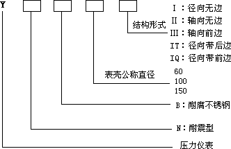

ÐͺŠY-60B YN-60B Y-100B YN-100B Y-150B YN-150B
¾«¶ÈµÈ¼¶ 2.5 1.6
²âÁ¿·¶Î§
MPA
0.1;0.16;0.25;0.4;0.6;1.0;1.6;2.5;4;6;10;16;25;40;60;100;-0.1¡«0.15;
-0.1¡«0.3;-0.1¡«0.5;-0.1¡«0.9;-0.1¡«1.5;-0.1¡«2.4
½ÓÍ·ÂÝÎÆ M14X1.5Z/4"(NPT)G1/4" M20X1.5Z/2(NPT)G1/2"G3/8"
»·¾³ÎÂ¶È -40¡«70¡æ
»·¾³Õñ¶¯ÆµÂÊ ²»´óÓÚ25HZ
»··ù ²»´óÓÚ1MM
ÍâÐÎ³ß´ç ¼ûÏÂͼ
