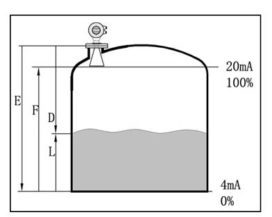

²âÁ¿Ô­Àí
·¢ÉäÄÜÁ¿ºÜµÍµÄ¼«¶ÌµÄ΢²¨Âö³åͨ¹ýÌìÏßϵͳ·¢Éä²¢½ÓÊÕ¡£À״ﲨÒÔ¹âËÙÔËÐС£ÔËÐÐʱ¼ä¿ÉÒÔͨ¹ýµç×Ó²¿¼þ±»×ª»»³ÉÎïλÐźš£Ò»ÖÖÌØÊâµÄʱ¼äÑÓÉì·½·¨¿ÉÒÔÈ·±£¼«¶Ìʱ¼äÄÚÎȶ¨ºÍ¾«È·µÄ²âÁ¿¡£¼´Ê¹¹¤¿ö±È½Ï¸´ÔÓµÄÇé¿öÏ£¬´æÔÚÐé¼Ù»Ø²¨£¬ÓÃ×îеÄ΢´¦Àí¼¼ÊõºÍµ÷ÊÔÈí¼þÒ²¿ÉÒÔ׼ȷµÄ·ÖÎö³öÎïλµÄ»Ø²¨¡£
ÊäÈë
ÌìÏß½ÓÊÕ·´ÉäµÄ΢²¨Âö³å²¢½«Æä´«Ê䏸µç×ÓÏß·£¬Î¢´¦ÀíÆ÷¶Ô´ËÐźŽøÐд¦Àí£¬Ê¶±ð³ö΢Âö³åÔÚÎïÁϱíÃæËù²úÉúµÄ»Ø²¨¡£ÕýÈ·µÄ»Ø²¨ÐźÅʶ±ðÓÉÖÇÄÜÈí¼þÍê³É£¬¾«¶È¿É´ïµ½ºÁÃ×¼¶¡£¾àÀëÎïÁϱíÃæµÄ¾àÀëDÓëÂö³åµÄʱ¼äÐгÌT³ÉÕý±È£º
D=C¡ÁT/2
ÆäÖÐCΪ¹âËÙ
Òò¿Õ¹ÞµÄ¾àÀëEÒÑÖª£¬ÔòÎïλLΪ£º
L=E-D
Êä³ö
ͨ¹ýÊäÈë¿Õ¹Þ¸ß¶ÈE£¨=Áãµã£©£¬Âú¹Þ¸ß¶ÈF£¨=ÂúÁ¿³Ì£©¼°Ò»Ð©Ó¦ÓòÎÊýÀ´É趨£¬Ó¦ÓòÎÊý½«×Ô¶¯Ê¹ÒDZíÊÊÓ¦²âÁ¿»·¾³¡£¶ÔÓ¦ÓÚ4£­20mAÊä³ö¡£

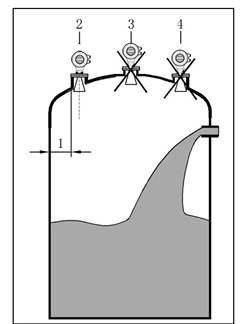

  1. ÍÆ¼ö¾àÀ루1£©Ç½ÖÁ°²×°¶Ì¹ÜµÄÍâ±Ú£º
  2. Àë¹Þ±ÚΪ¹ÞÖ±¾¶1/6´¦£¬×îС¾àÀëΪ200mm¡£
  3. ²»Äܰ²×°ÔÚÈëÁϿڵÄÉÏ·½£¨4£©¡£
  4. ²»Äܰ²×°ÔÚÖÐÐÄλÖã¨3£©£¬Èç¹û°²×°ÔÚÖÐÑ룬»á²úÉú¶àÖØÐé¼Ù»Ø²¨£¬¸ÉÈŻز¨»áµ¼ÖÂÐźŶªÊ§¡£
  5. Èç¹û²»Äܱ£³ÖÒDZíÓë¹Þ±ÚµÄ¾àÀ룬¹Þ±ÚÉϵĽéÖÊ»á𤸽Ôì³ÉÐé¼Ù»Ø²¨£¬ÔÚµ÷ÊÔÒDZíµÄʱºòÓ¦¸Ã½øÐÐÐé¼Ù»Ø²¨´æ´¢¡£

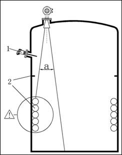

  1. ÔÚÐźŲ¨ÊøÄÚ£¬Ó¦±ÜÃâÓÐÈçϰ²×°Î1£©£ºÀýÈçÏÞλ¿ª¹Ø£¬Î¶ȴ«¸ÐÆ÷µÈ¡£
  2. ¶Ô³Æ×°Öã¨2£©£¬ÈçÕæ¿Õ»·£¬¼ÓÈÈÏßȦ£¬µ²°åµÈµÈ¡£
  3. Èç¹û¹ÞÄÚÓУ¨1£©£¨2£©¸ÉÉæÎï¼þ£¬Ó¦²ÉÓõ¼²¨¹Ü½øÐвâÁ¿¡£

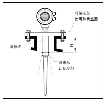

  2. ΪÁËʹζÈÓ°Ïì×îС»¯£¬ÔÚ¶Ô½Ó·¨À¼µÄÁ¬½Ó´¦±ØÐëʹÓõ¯»ÉµæÈ¦¡£
  3. ¸ËʽÌìÏß±ØÐëÉì³ö°²×°¶Ì¹Ü¡£
  4. ´¹Ö±·ÅÖøËʽÌìÏߣ¬²»ÒªÈÃÀ×´ïÊøÖ¸Ïò¹Þ±Ú¡£

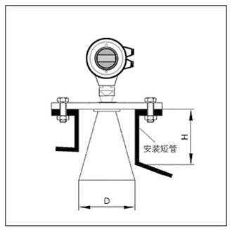

  1. À×´ïÌìÏß²»¿ÉÏò¹Þ±ÚÇãб¡£
  2. À®°ÈÌìÏß±ØÐëÑÓÉì³ö°²×°¶Ì¹Ü£¬·ñÔòӦʹÓÃÌìÏßÑÓÉì¹Ü¡£
  3. À®°ÈÌìÏß±ØÐëµ÷ÕûÖÁ´¹Ö±£¬²»ÒªÈÃÀ×´ïÊøÖ¸Ïò¹Þ±Ú¡£

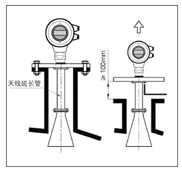

°²×°¶Ì¹Ü½Ï³¤Ê±Ê¹ÓÃÌìÏßÑÓÉì¹Ü
  1. µ±À®°È³¤¶ÈСÓÚ°²×°¶Ì¹Ü³¤¶Èʱ£¬Ó¦Ê¹ÓÃÌìÏßÑÓÉì¹Ü¡£
  2. Èç¹ûÀ®°ÈÖ±¾¶´óÓÚ°²×°¶Ì¹ÜµÄÖ±¾¶£¬°üÀ¨ÑÓÉì¹ÜÔÚÄÚµÄÌìÏßÐèÒª´ÓÈÝÆ÷ÀïÃæ°²×°£¬²¢½«ÒDZí̧¸ß¡£Ñ¡ÔñÑÓÉì¹ÜʹÒDZíÖÁÉÙ̧¸ß100mm¡£

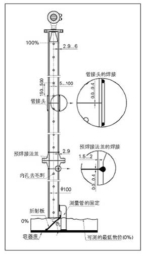

  1. À×´ï´«¸ÐÆ÷ͨ¹ýµ¼²¨¹Ü»òÅÔͨ¹Ü½øÐвâÁ¿£¬²âÁ¿¹ÜÆðµ½µ¼²¨×÷Óá£ÏÂÃæÊÇÒ»¸ö²âÁ¿¹Ü£¨µ¼²¨¹ÜµÄ¹¹Ôìͼ£©
  2. ²âÁ¿¹ÜÄÚ±Ú±ØÐëÆ½»¬£¬Èç¹û¿ÉÄܵϰ²âÁ¿¹ÜµÄÄÚ¾¶ÐèÒªÓëÀ®°È¿ÚµÄÖ±¾¶Ïà·û£¬ÇëʹÓÃ×ÝÉ캸½ÓµÄ²»Ðâ¸Ö¹Ü¡£¿ÉÒÔͨ¹ýÔ¤ÏȺ¸½ÓµÄ·¨À¼ÅÌ»òº¸½ÓÍ·ÑÓ³¤²âÁ¿¹Ü¡£
±ØÐë×¢Ò⣺
  1. º¸½Óʱ£¬²»ÄܲúÉú͹µã»ò͹Ե¡£½«·¨À¼ºÍ²âÁ¿¹Ü¶ÔÆë¹Ì¶¨£¬È»ºóº¸½Ó¡£º¸½Ó²»Òª´©Í¸²âÁ¿¹Ü¹Ü±Ú,¹ÜÄÚ±Ú±ØÐë±£³Öƽ»¬£¬Ò»¶¨ÒªÐ¡ÐĵijýÈ¥º¸·ìºÍ²»Æ½»¬µÄµØ·½£¬·ñÔò»áÔì³ÉºÜÇ¿µÄÐé¼Ù»Ø²¨¡£

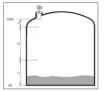

  1. ²âÁ¿·¶Î§´Ó²¨Êø´¥¼°¹ÞµÍµÄÄÇÒ»µã¿ªÊ¼¼ÆË㣬µ«ÔÚÌØÊâÇé¿öÏ£¬Èô¹ÞµÍΪ°¼ÐÍ»ò×¶ÐΣ¬µ±ÎïλµÍÓڴ˵ãʱÎÞ·¨½øÐвâÁ¿¡£
  2. Èô½éÖÊΪµÍ½éµç³£Êýµ±Æä´¦ÓÚµÍҺλʱ£¬¹ÞµÍ¿É¼û£¬´ËʱΪ±£Ö¤²âÁ¿¾«¶È£¬½¨Ò齫Áãµã¶¨Ôڵ͸߶ÈΪC µÄλÖá£
  3. ÀíÂÛÉϲâÁ¿´ïµ½ÌìÏß¼â¶ËµÄλÖÃÊÇ¿ÉÄܵ쬵«ÊÇ¿¼Âǵ½¸¯Ê´¼°Õ³¸½µÄÓ°Ï죬²âÁ¿·¶Î§µÄÖÕÖµÓ¦¾àÀëÌìÏߵļâ¶ËÖÁÉÙ100mm¡£
  4. ¶ÔÓÚ¹ýÒç±£»¤£¬¿É¶¨ÒåÒ»¶Î°²È«¾àÀ븽¼ÓÔÚÃ¤ÇøÉÏ¡£
  5. ×îС²âÁ¿·¶Î§ÓëÌìÏßÓйء£
  6. ËæÅ¨¶È²»Í¬£¬ÅÝÄ­¼È¿ÉÒÔÎüÊÕ΢²¨£¬ÓÖ¿ÉÒÔ½«Æä·´É䣬µ«ÔÚÒ»¶¨µÄÌõ¼þÏÂÊÇ¿ÉÒÔ½øÐвâÁ¿µÄ¡£

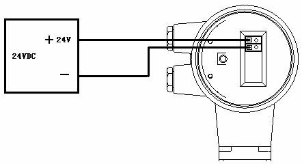

½ÓÏß·½Ê½

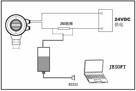

ͨ¹ýSKSOFTÈí¼þµ÷ÊÔ
ÎÞÂÛÄÇÖÖÐźÅÊä³ö£¬4¡­20mA/HART,À×´ï´«¸ÐÆ÷¶¼¿ÉÒÔͨ¹ýÈí¼þ½øÐе÷ÊÔ¡£²ÉÓÃBTSOFTÈí¼þ½øÐÐÒDZíµ÷ÊÔ£¬ÐèÒªÒ»¸öÒDZíCONNECTCATÇý¶¯Æ÷¡£
ʹÓÃÈí¼þµ÷ÊÔµÄʱºò£¬¸øÀ×´ïÒDZí¼Óµç24VDC£¬Í¬Ê±ÔÚÁ¬½ÓHARTÊÊÅäÆ÷ǰ¶Ë¼ÓÒ»¸ö250Å·Ä·µÄµç×è¡£Èç¹ûÒ»ÌåʽHARTµç×裨ÄÚ²¿µç×è250Å·Ä·£©µÄ¹©µçÒÇ±í£¬¾Í²»ÐèÒª¸½¼ÓÍⲿµç×裬HARTÊÊÅäÆ÷¿ÉÒÔºÍ4¡­20mAÏß²¢Áª¡£

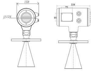

SKD800ϵÁгߴç
±à³ÌÆ÷³ß´ç
