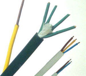

²úÆ·Ãû³Æ£º ½»Áª¾ÛÒÒÏ©¾øÔµµçÁ¦µçÀÂ
ÐÍ ºÅ£º 13655238295
¡ôÖ´Ðбê×¼£ºGB12706-91µÈЧ²ÉÓÃIEC502¡¢IEC332-3±ê×¼
¡ôÓÃ;£ºÊÊÓÃÓڶµçѹU0/UΪ26/35KV¼°ÒÔϹ©ÊäÅäµçϵͳÖС£
¡ôʹÓÃÌØÐÔ£º¹¤×÷ζȣºµçÀÂÏßоÔÊÐí³¤ÆÚ×î¸ß²»³¬¹ý90¡æ
Ïßо¶Ì·Î¶Ȳ»µÃ³¬¹ý250¡æ£¬³ÖÐøÊ±¼ä²»³¬¹ý5Ãë¡£
¡ôÍäÇú°ë¾¶£º
µ¥Ð¾µçÀÂÔÊÐíÍäÇú°ë¾¶£º20£¨d+D£©¡À5%
¶àоµçÀÂÔÊÐíÍäÇú°ë¾¶£º15£¨d+D£©¡À5%
¡ô·óÉèζȣºµÍ0¡æÊ±·óÉ裬±ØÐëÔ¤ÏȼÓΡ£
¡ô·óÉèÂä²î£º·óÉè²»ÊÜˮƽÂä²îÏÞÖÆ¡£
¡ôµçÀÂÐͺš¢Ãû³Æ¼°ÓÃ;
ÐͺŠÃû³Æ ÊÊÓ÷¶Î§
YJV
YJLV
ZR-YJV
ZR-YJLV
×èȼºÍ·Ç×èȼͭо»òÂÁо½»Áª¾ÛÒÒÏ©¾øÔµ£¬¾ÛÂÈÒÒÏ©»¤Ì×µçÁ¦µçÀ ÊÊÓÃÓÚÊÒÄÚÍâ·óÉ裬¿É¾­ÊÜÒ»¶¨µÄ»úеÍâÁ¦×÷Óõij¡ºÏ£¬µ¥Ð¾µçÀ²»ÄÜÔÊÐí·óÉèÔÚ´ÅÐԹܵÀÖС£
YJV22
YJLV22
ZR-YJV22
ZR-YJLV
×èȼºÍ·Ç×èȼͭо»òÂÁо½»Áª¾ÛÒÒÏ©¾øÔµ£¬¾ÛÂÈÒÒÏ©»¤Ì׸ִøîø×°µçÁ¦µçÀ ÊÊÓÃÓÚÂñµØ·óÉ裬ÄܳÐÊÜ»úеÍâÁ¦×÷Ó㬵«²»ÄܳÐÊÜ´óµÄÀ­Á¦¡£
YJV32
YJLV32
ZR-YJV32
ZR-YJB32
×èȼºÍ·Ç×èȼͭо»òÂÁо½»Áª¾ÛÒÒÏ©¾øÔµ£¬¾ÛÂÈÒÒÏ©»¤Ì×ϸ¸ÖË¿îø×°µçÁ¦µçÀ ÊÊÓÃÓÚË®ÖлòÂä²îµØÇø£¬ÄܳÐÊÜ»úеÍâÁ¦×÷ÓúÍÏ൱À­Á¦¡£
Òà¿ÉÉú²ú¾ÛÒÒÏ©»¤Ì×YJY¡¢YJLYϵÁвúÆ·
