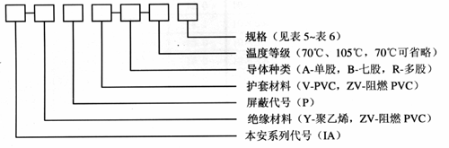

Ò»¡¢Éú²úÖ´Ðбê×¼£º²ÉÓÃÆóÒµ±ê×¼¡£
¶þ¡¢ÐͺÅÃüÃû´úºÅ£º
Èý¡¢²úÆ·Ðͺš¢Ãû³ÆºÍʹÓÃÌõ¼þÈç±í1
±í1
ÐͺŠÃû³Æ ʹÓÃÌõ¼þ
IA-KYPV ¾ÛÒÒÏ©¾øÔµ£¬¾ÛÂÈÒÒÏ©»¤Ì×£¬ÓмÓÇ¿·ÖÆÁ±ÎºÍ×ÜÆÁ±Î±¾°²µçÀ 1¡¢¹Ì¶¨·óÉèÔÚÊÒÄÚ£¬µçÀ¹µ»ò¹ÜµÀÖУ»
2¡¢µçÀµĹ¤×÷ζÈ-20¡æ¡«65¡æ£»
3¡¢Ó¦Óë·Ç±¾°²Ð͵çÀ·ֿª·óÉè»ò½øÐÐÓÐЧµÄ¸ôÀë¡£
IA-KZVPZV ¾ÛÂÈÒÒÏ©¾øÔµ£¬¾ÛÂÈÒÒÏ©»¤Ì×£¬ÓмÓÇ¿·ÖÆÁ±ÎºÍ×ÜÆÁ±Î±¾°²µçÀÂ
×¢£º£¨1£©±¾²úÆ·¿É²ÉÓÃÍ­/ÂÁ¸´ºÏÄ¤ÈÆ°üÆÁ±Î£¬ÐͺÅÖеÄPÊÇÍ­Ëܸ´ºÏĤÓÃP2±íʾ£¬ÊÇÂÁËܸ´ºÏĤÓÃP3±íʾ£»
£¨2£©¿É¸ù¾ÝÐèÒªÉú²ú¸Ö´øîø×°±¾°²ÐÍÐźſØÖƵçÀ£¬ÐèÔÚÐͺÅÓÒϽǼÓ×¢´úºÅ¡°22¡±£¬ÈçIA-KYPV22£»
£¨3£©ÈçÐèA¼¶×èȼ£¬Ó¦ÔÚIA֮ǰעÃ÷ZRA£¬ÈçZRA¡ªIA¡ªKYPV£»
£¨4£©ÈçÐèÄÍÎÂ105¡æÊ±Ó¦ÔÚ¹æ¸ñǰעÃ÷105£»ÄÍÎÂ70¡æµÄ¿ÉÊ¡ÂÔ£»
£¨5£©¶þÏß×éÉú²ú·¶Î§1¡«37¶Ô£¬ÈýÏß×éÉú²ú·¶Î§1¡«24¶Ô£¬Ö»ÍƼö±íÖÐËùÁжÔÊý¡£
Àý£ºÍ­Ð¾RÀà½á¹¹£¬¾ÛÒÒÏ©¾øÔµ£¬¶þÏß×飬¾ÛÂÈÒÒÏ©»¤Ì×£¬ÓмÓÇ¿·ÖÆÁ±ÎºÍ×ÜÆÁ±Î10¶Ô1.0mm2£¬±íʾΪ£ºIA-KYPVR-10¡Á£¨2¡Á1.0mm2£©¡£
