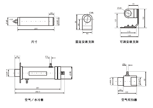

* ¦µ45mm£¬³¤200mm
* ¶àÖÖÀäÈ´ºÍ¿ÕÆø´µÉ¨Æ÷¸½¼þ¿ÉÑ¡
* ͬÖἤ¹â£¨¿ÉÑ¡£©±ãÓÚÃé×¼²âÁ¿Ä¿±ê

IRtec20Ö÷»ú£¬2¸ö°²×°ÂÝĸ £¬2Ã×Á¬½ÓµçÀ£¬²Ù×÷ÊÖ²á
Ñ¡ ¼þ£º ¼¤¹âÃé×¼£¨L2£©,8Ã×Á¬½ÓµçÀ£¨CB8£©
Ñ¡¹º¸½¼þ£º°²×°Ö§¼Ü£¬¿ÕÆø´µÉ¨Æ÷£¬¿ÕÆø/Ë®ÀäÈ´Ì×£¬
ºìÍâ´°¿Ú

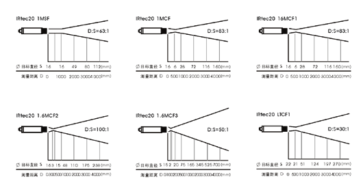

¹âѧ·Ö±æÂÊ
¡¡1M 63:1
¡¡1.6M 50:1\100:1
¡¡LTCF1 30:1
