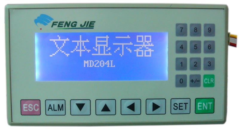

·á½ÝÎı¾ÏÔʾÆ÷MD204LÊÇÎÒ¹«Ë¾ÍƳöµÄÐÂÒ»´úСÐÍÎı¾ÏÔʾÆ÷£¬ËüÊÇÒ»¿îÀ¶ÆÁµÄÎı¾ÏÔʾÆ÷£¬Æä±à³ÌÈí¼þ¼òµ¥Ò×ѧ¡¢²Ù×÷·½±ã¡¢¹¦ÄÜÇ¿´ó¡¢ÖÊÁ¿¿É¿¿¡¢Îȶ¨¡¢ÐԼ۱ȸߣ¬Ö÷ÒªÓë¸÷ÀàPLC£¨»ò´øÍ¨ÐſڵÄÖÇÄÜ¿ØÖÆÆ÷£©ÅäºÏʹÓã¬ÒÔÎÄ×Ö»òָʾµÆµÈÐÎʽ¼àÊÓ¡¢ÐÞ¸ÄPLCÄÚ²¿¼Ä´æÆ÷»ò¼ÌµçÆ÷µÄÊýÖµ¼°×´Ì¬£¬´Ó¶øÊ¹²Ù×÷ÈËÔ±Äܹ»×ÔÈçµØ¿ØÖÆ»úÆ÷É豸¡£
