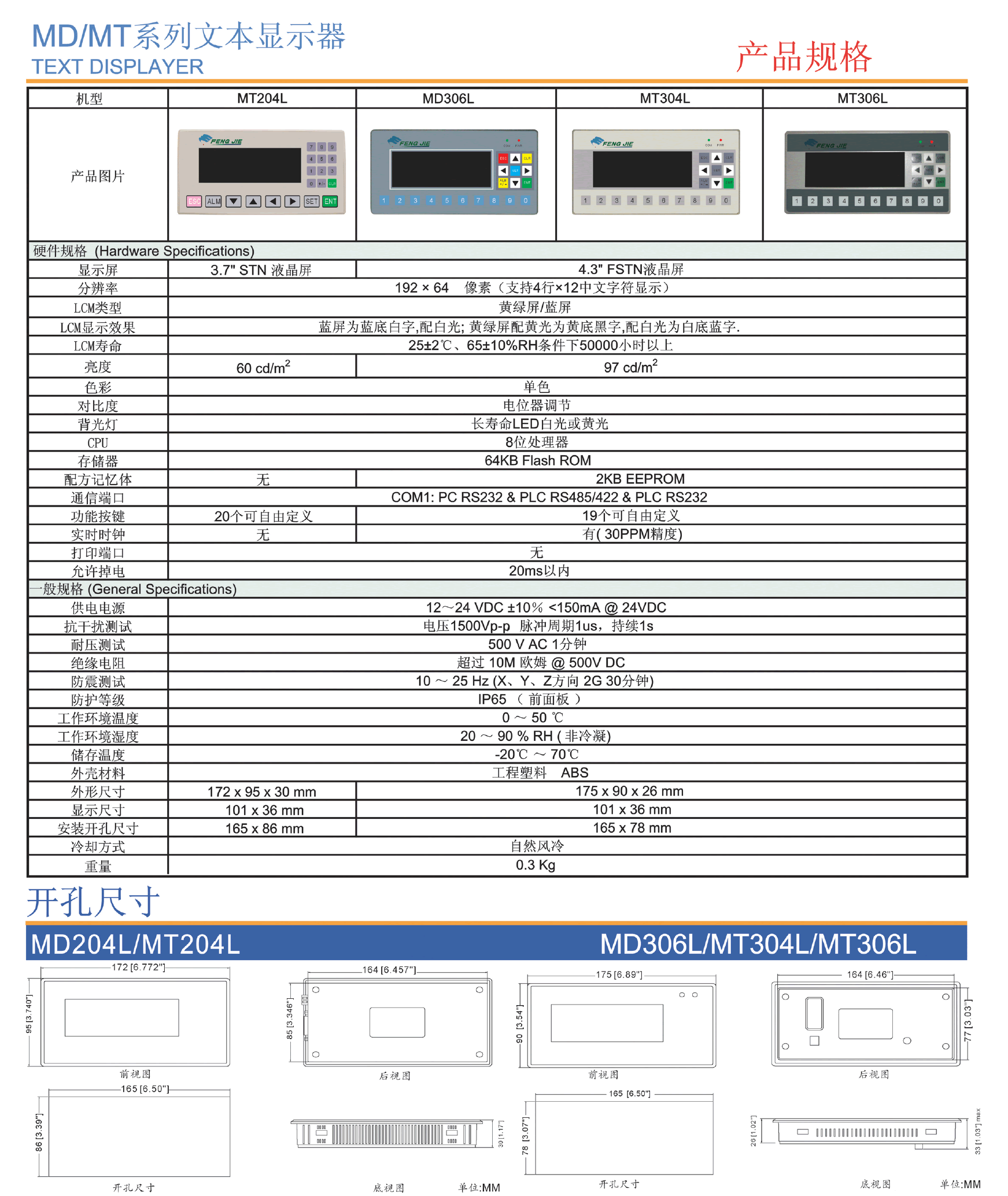

²úÆ·Ãû³Æ£º ·á½ÝÎı¾ÏÔʾÆ÷MT204L
ÐÍ ºÅ£º MT204L
Æ· ÅÆ£º ·á½Ý
¡¼²úÆ·ÌØÉ«¡½
¡ôͨ¹ý±à¼­Èí¼þTP200ÔÚ¼ÆËã»úÉÏÖÆ×÷»­Ã棬×ÔÓÉÊäÈ뺺×Ö¼°É趨PLCµØÖ·£¬Ê¹Óô®¿ÚͨѶÏÂÔØ»­Ãæ¡£
¡ôͨѶЭÒéºÍ»­ÃæÊý¾ÝһͬÏÂÔØµ½ÏÔʾÆ÷£¬ÎÞÐëPLC±àдͨѶ³ÌÐò¡£
¡ô¶ÔÓ¦»úÖֹ㷺£¬°üÀ¨£¬Î÷ÃÅ×Ó¡¢ÈýÁ⡢ŷķÁú¡¢ËÉÏ¡¢Ê©Ä͵¡¢ÓÀºê¡¢LG¡¢Ì¨´ï¡¢·áì¿¡¢ABµÈÖ÷Á÷PLC£¬°üÀ¨Modbus RTU¡¢×ÔÓÉͨѶµÈͨÓÃЭÒé¡£
¡ô¾ßÓÐÃÜÂë±£»¤¹¦ÄÜ¡£
¡ô¾ßÓб¨¾¯ÁÐ±í¹¦ÄÜ£¬ÖðÐÐʵʱÏÔʾµ±Ç°±¨¾¯ÐÅÏ¢¡£
¡ô¸ß¾«È·¶ÈʱÖÓ¡£
¡ô20¸ö°´¼ü¿É±»¶¨Òå³É¹¦Äܼü£¬ÓÐÊýÖµÊäÈëС¼üÅÌ£¬²Ù×÷¼òµ¥£¬¿ÉÌæ´ú²¿·Ö¿ØÖƹñÉÏ»úе°´¼ü¡£
¡ô×ÔÓÉÑ¡ÔñͨѶ·½Ê½£¬RS232/RS422/RS485ÈÎÑ¡¡£
¡ô´ø±³¾°¹âSTNÒº¾§ÏÔʾ£¬¿ÉÏÔʾ24¸öÓ¢ÎÄ×Ö·û¡Á4ÐУ¬¼´12¸öºº×Ö¡Á4ÐС£
¡ôÏÔʾÆ÷ǰ±íÃæ·ûºÏIP65¹¹Ô죬·ÀË®¡¢·ÀÓÍ¡£
¡ôÅä·½¹¦ÄÜ£¬¿É´¢´æ²ÎÊýÉ趨ºÍÊý¾Ý¹éµµ¡£
¡¼Á¬½ÓPCLµÄÖÖÀࡽ
¡ôÈýÁâFXϵÁС¢Ì¨´ï¡¢Å·Ä·ÁúCϵÁС¢Î÷ÃÅ×ÓS7-200ϵÁС¢¹âÑóSZϵÁС¢Ê©Ä͵¡¢ÏÄÆÕ¡¢ËÉÏ¡¢¶«Ö¥¡¢ÓÀºê£¨MU/MA£©¡¢AB£¨SLC500£©¡¢LG£¨K80S£©µÈ£¬Ò²¿ÉÒԺ͵¥Æ¬»úͨѶ¡£
¡¼²ÎÊý¹æ¸ñ/¿ª¿×³ß´ç¡½(µã»÷ͼƬ·Å´ó²é¿´)
