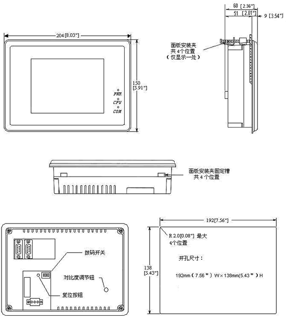

ÍâÐγߴç
204 ¡Á 150 ¡Á 60 mm
ÏÔʾ³ß´ç
118 ¡Á 90 mm
°²×°¿ª¿×³ß´ç
192 ¡Á 138 mm
ÀäÈ´·½Ê½
×ÔÈ»·çÀä
ÖØÁ¿
0.8 Kg
