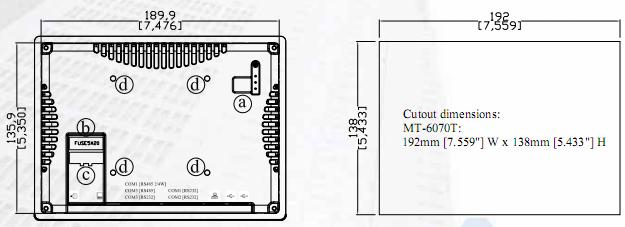

ÍâÐͳߴç (WxHxD):
200 x 146 x 42.5mm
¿ª¿×³ß´ç(WxH):
192x138mm

¡ô¿ª¿×³ß´ç
