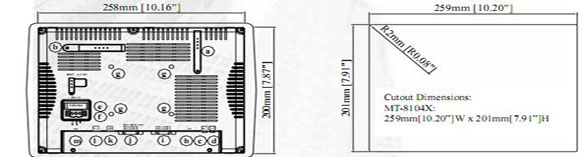

ÍâÐͳߴç (W x H x D):
286 x 212 x 50mm
¿ª¿×³ß´ç(WxH):
259  x 201mm

¡ô¿ª¿×³ß´ç
