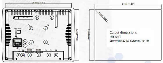

¡¼²úÆ·¹æ¸ñ¡½
¡ô ²úÆ·ÌØµã
10.4" 640x480
200MHz CPU¡¢64MBÄÚ´æ
65,536 TFT LCD
Ö§³Ö¿ª·ÅµÄ×ÔÓÉЭÒ鹦ÄÜ
3¸öCOM¶Ë¿Ú
ÌØÓд©Í¸Í¨Ñ¶¹¦ÄÜ
3¸öUSB2.0½Ó¿Ú
Ö§³ÖCF¿¨
¡ô ²úÆ·¹æ¸ñ
ÏÔʾÆ÷:
10.4" 65,536 color TFT LCD
´¦ÀíÆ÷:
32Bit RISC processor 200MHz
ÉÁ´æ:
32MB
ÄÚ´æ:
64MB
´®¿Ú:
Com1: RS-232/RS-485 2w/4w,
Com2: RS-232, Com3: RS-232/RS-485 2w
ÒÔÌ«Íø¿Ú:
(10/100Base-T)  x1
USB½Ó¿Ú:
USB 2.0 x3
ÒôÔ´Êä³ö:
Line Out x1
ʵʱʱÖÓ:
ÓÐ
µçѹ:
440mA@24VDC
Åä·½ÄÚ´æ:
Yes
CF¿¨½Ó¿Ú:
Yes
ÍòÄêÀúRTC:
Yes
ÍâÐͳߴç WxHxD:
286 x 212 x 50mm
¿ª¿×³ß´çWxH:
259 x 201mm
ÖØÁ¿:
1.5 kg
ʹÓÃÈí¼þ:
EB8000 V1.34 or later
¡ô ´¥¿ØÃæ°å
´¥¿ØÀàÐÍ:
4Ïß¾«Ãܵç×èʽ
´¥¿Ø·½Ê½:
Á¬ÐøÊ½
͸¹âÂÊ:
80%ÒÔÉÏ
´¥¿Ø´ÎÊý:
×îÉÙ100Íò´Î
¡ô »·¾³¹æ¸ñ
²Ù×÷ζÈ:
0¡ã ~ 45¡ãC (32¡ã ~ 113¡ãF)
Ïà¶Ôʪ¶È:
10% - 90% @ 40¡ãC, ÎÞÄý¶
Õ𶯲âÊÔ:
10 to 25Hz(X,Y,Z ·½Ïò 2G 30·ÖÖÓ)
µç´Å¸ÉÈÅ:
·ûºÏ FCC class A
CEÈÏÖ¤:
·ûºÏ EN50081-2 and EN50082-2 ±ê×¼
·ÀË®ÐÔ:
Ç°Ãæ°å·ûºÏNEMA4/IP65
¡ô LCDÏÔʾÆ÷
ÏÔʾÆ÷ÀàÐÍ:
TFT LCD
ÏÔʾ³ß´ç£¨¶Ô½Ç£©:
10.4"
ÏÔʾÑÕÉ«:
65536
·Ö±æÂÊ:
640 x 480
µã¾à (HxV, mm):
0.33 x 0.33
ÊÓ½Ç (¡ã):
35(Top),45(Bottom),55(Left),55(Right)
ÁÁ¶È (cd/m2):
400
±³¹âµÆ:
CCFL x 2
±³¹âµÆ°ëË¥ÆÚ£¨Æ½¾ù£©:
40,000 Сʱ
¶Ô±È¶È:
300:1
¡ô¿ª¿×³ß´ç
