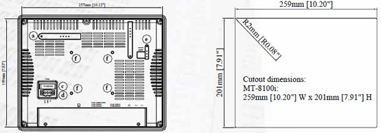

 ÍâÐγߴçWxHxD
 271x212x50mm
 ¿ª¿×³ß´çWxH
 259x201mm
