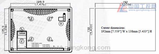

 ÍâÐγߴçWxHxD):
 200x146x42.5mm
 ¿ª¿×³ß´çWxH
 192x138mm
