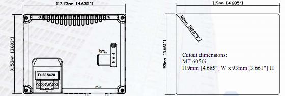

ÍâÐγߴçWxHxD
 200x146x42.5mm
 ¿ª¿×³ß´çWxH
 119x93mm

¡ô¿ª¿×³ß´ç
