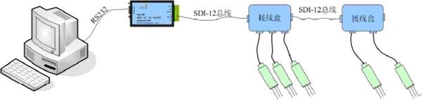

»ùÓÚGPRS ´«Êä¼¼ÊõµÄÍÁÈÀÉÊÇé¼à²âÍøÂç
ϵͳ½á¹¹¼ò½à,°²×°·½±ã,²Ù×÷¼òµ¥,ÔËÐÐÎȶ¨¿É¿¿
ÀûÓüÆËã»ú½øÐÐÍÁÈÀË®·Ö¡¢Î¶ȵIJâÁ¿ºÍʵʱÏÔʾ
ʹÓÃÎÒ¹«Ë¾ÌṩµÄSDI-12×ÜÏßתRS232½Ó¿ÚÊÊÅäÆ÷,½«SDI-12´«¸ÐÆ÷Á¬½ÓÓÚPC,¿ÉÔÚPCÉÏʵÏÖÍÁÈÀË®·Ö¡¢Î¶ȵIJɼ¯ºÍʵʱÏÔʾ¡£
